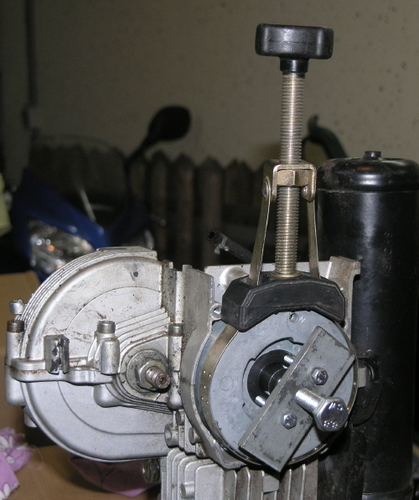

Polradabzieher
Ein Selbstbau von Dirk G. http://www.hilfsmotor.eu/galleryimages/5Ur63K32.jpg

Stirnlochschlüsselersatz
http://www.hilfsmotor.eu/galleryimages/3Ru4Thc9.jpg Ölfilterschlüssel von Real und anderen Märkten als Ersatz für Stirnlochschlüssel
  • Benutzung: in Verbindung mit Polradabzieher
  • Anwendung: Kunststoffbereich stets im Bereich der Magneten ansetzen. Möglichst nicht an irgendwelchen Gehäuseteilen abstützen, sondern die Gegenkraft zur Schonung des Gehäuses mit Muskeln selbst aufbringen.
  • Werkzeug hält sehr gut und beschädigt das Polrad ohne E-Starterverzahnung überhaupt nicht.
  • Preis: um 5 Euro (Stirnlochschlüssel ist schlechter handhabbar, kaum zu bekommen und kostet mehr als 10 Euro) Grüße - Dieter
