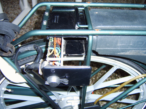

Rechten Deckel abnehmen wie bisher. Stecker der Kabel lösen. Akku herausnehmen. Ungefähr in der Mitte ist ein Stahlblech, das nicht verklebt ist und nur durch Führungen an der Unter- und Oberseite in Position gehalten wird. Mit einem kleinen Hammer gegen dieses Stahlblech klopfen. Mit jedem Hammerschlag löst sich der linke Deckel weiter von der Box. Deckel und fest damit verbundener Kontaktschalter lassen sich jetzt leicht herausziehen.
Sollte sich, wie in meinem Fall, anfangs der linke Deckel nur an der Vorderseite (Schlüsselloch, EIN/AUS) von der Box lösen, dann kann man ihn z.B. mit einem Stecheisen (.. in dem kleinen Zwischenraum zwischen Deckel und Box von vorne nach hinten schieben und dann) abhebeln. Vorsicht! Eine Pappe o.ä. zwischen Stecheisen und Gepäckträger schieben, damit der Lack nicht beschädigt wird!

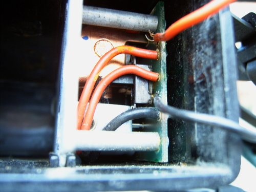

Der kleine Schiebeschalter in der Mitte ist zum Ein- und Ausschalten der Standlichtfunktion, wie Herbert am 10.Sept. Michael/Minski0815 informiert hat.
http://www.hilfsmotor.eu/galleryimages/aSPFyPOR.jpg
Der Kabelbaum ist lang genug, um den Kontaktschalter ganz herausnehmen zu können. Für die Bearbeitung sollte man ihn mit den Spanngummis auf den Gepäckträger klemmen. Somit hat man beide Hände z.B. für Lötkolben und Lötzinn frei.
http://www.hilfsmotor.eu/galleryimages/3r22p0po.jpg
