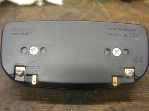

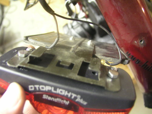

Bei dem Diodenlicht werden die hinteren Schrauben gelöst.
http://www.hilfsmotor.eu/galleryimages/uvZqyZqu.jpg

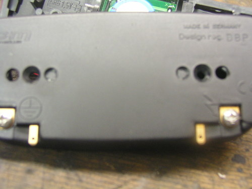

Die äusseren Löcher werden durchstochen:
http://www.hilfsmotor.eu/galleryimages/KV9X1Kgh.jpg

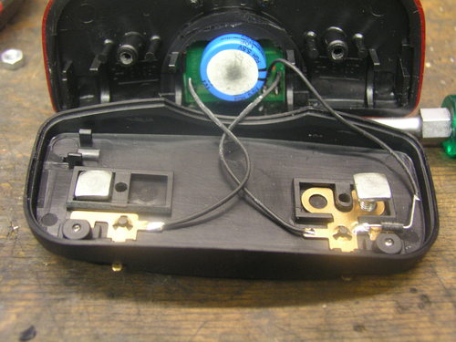

Die Spezialschrauben werdenhindurchgesteckt und die Hälften wieder zusammengeschraubt:
http://www.hilfsmotor.eu/galleryimages/N1R5LO5c.jpg

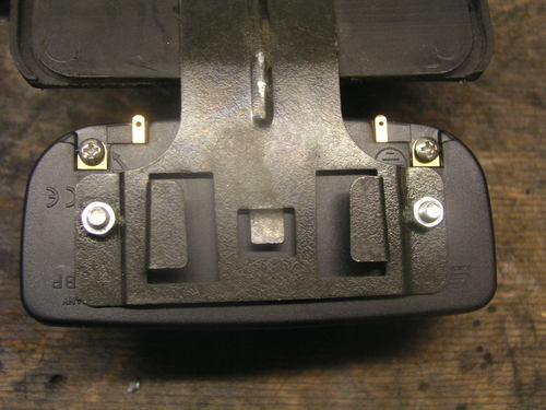

Das Rücklicht wird an den Nummernschildhalter angeschraubt:
http://www.hilfsmotor.eu/galleryimages/WD1fYN8X.jpg

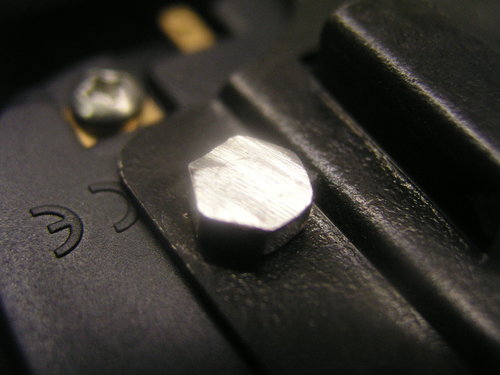

Überstehende Schrauben werden abgesägt oderabgeflext:
http://www.hilfsmotor.eu/galleryimages/mgqQ2MP4.jpg

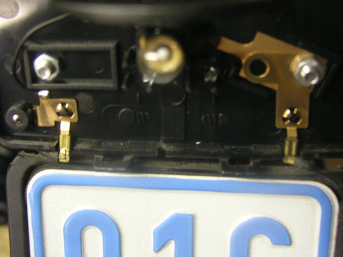

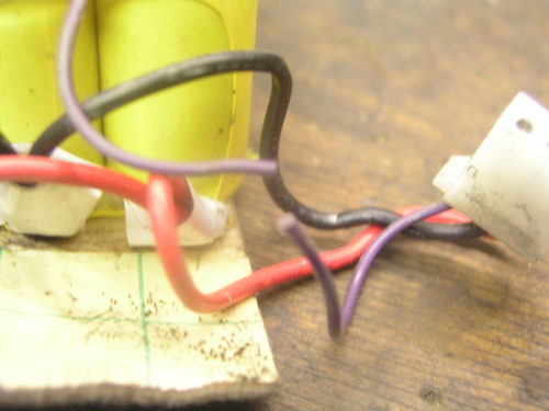

Die Steckverbindungen werden wiederhergestellt:
http://www.hilfsmotor.eu/galleryimages/7zwuFWG1.jpg

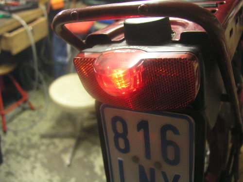

Probelauf
http://www.hilfsmotor.eu/galleryimages/eYoZ6Uj3.jpg
Das Standlicht wird über einen Kondensator gespeist, der schon nach 3 Minuten Fahrt voll geladen ist.
Das Licht schaltet sich beim Stand automatisch ein und erlischt nach ca 4 Minuten.
