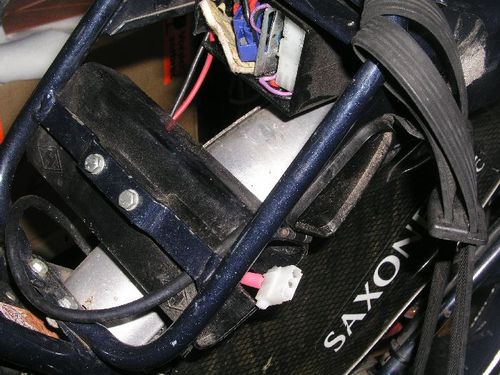

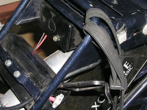

wenn euch auch die Lust am ewigen Aus- und Einbau des Akkus zum Laden vergangen ist, habe ich hier eine Lösung:
http://www.hilfsmotor.eu/galleryimages/7rL6pQuH.jpg

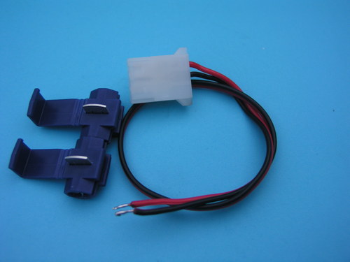

Das Akkukabelset
Hier eine Einbauanleitung:
http://www.hilfsmotor.eu/galleryimages/4uCA22qK.jpg

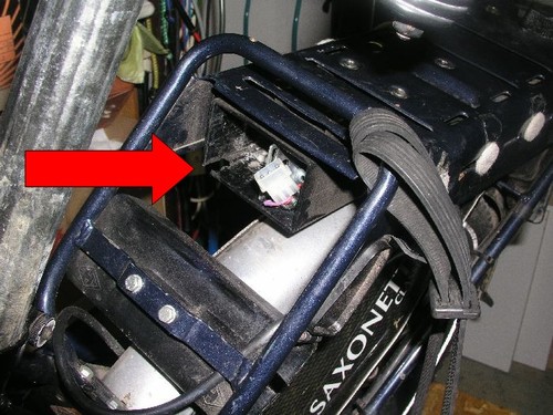

In die Werkzeugbox muss ein Schlitz geschnitten oder gefeilt werden.
http://www.hilfsmotor.eu/galleryimages/a2N8VyCw.jpg

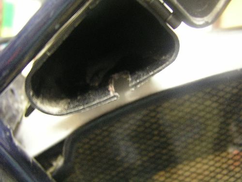

Ebenso in die Akkubox
http://www.hilfsmotor.eu/galleryimages/jQWQQU0J.jpg

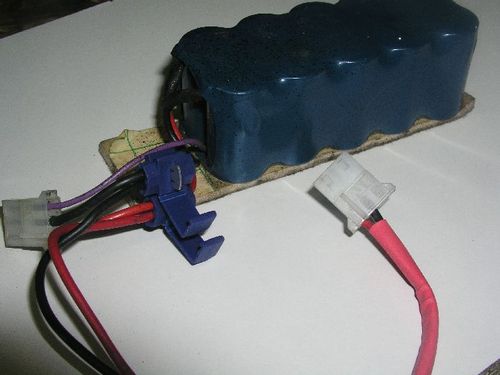

Das Kabelset wird mit dem Akku verbunden
http://www.hilfsmotor.eu/galleryimages/jXGo9r6P.jpg

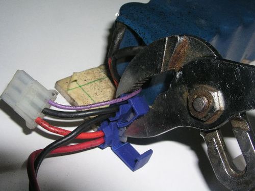

Die Kabelabzweigklemmverbinder werden mit der Zange eingedrückt.
http://www.hilfsmotor.eu/galleryimages/WBSVep8w.jpg
Der Akku wird eingebaut. Das Ladekabel liegt nun in der Werkzeugbox.
http://www.hilfsmotor.eu/galleryimages/DEXwelT6.jpg
Zum Laden muss nun nur noch das Kabel aus der Werkzeugbox mit dem Ladegerät verbunden werden.
Der Ausbau des Akkus hat ein Ende. Voraussetzung ist eine Steckdose in der Standortnähe der Saxonette.
Die Stecker und Buchsen gibt es in meinem Shop.
http://shop.hilfsmotor.eu/elektrik/buchse-3-polig.html
http://shop.hilfsmotor.eu/elektrik/stecker-3-polig.html
http://shop.hilfsmotor.eu/elektrik/abzweigverbinder.html
Nach langer Suche ist es mir gelungen, einen Lieferanten der Stecker und Buchsen zu finden.
PS Die Grundidee stammt von einem ehemaligen Mitglied. Ich habe sie durch eine lötfreie Lösung verbessert.
