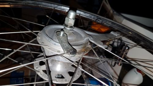

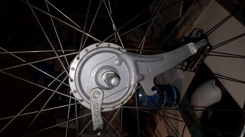

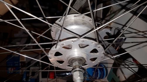

Ich habe die Saxonette meines Vaters ausgegraben, und stehe nun vor einem Problem:
Anscheinend habe ich eine seltene Bremsversion. Ich benötige dafür neue Beläge, finde aber entweder nur Cantilever, oder Trommelbeläge für hinten. ANbei Bilder der Vorderrades.
Ist eine Saxonette Bj 1989 Typ 519 (ABE E573/a)
Schlüsselnummer 292000 / 985000 / ( 0023 )
Vielen Dank für eure Hilfe bereits im voraus
Peter aus Südhessen

Die Trommelbremse ist glaube ich vorne und hinten gleich. Wird aber bestimmt noch wehr bestätigen

Deine Bremse ist keine Seltenheit...es müsste eigentlich eine Sachs-Trommelbremse mit der Bezeichnung "VT 5000" sein. Diese Bezeichnung ist in die Nabe eingraviert. Vielleicht ist Nabe etwas angelaufen und Du musst sie erst putzen, um etwas zu erkennen.
Warum brauchst Du neue Bremsbeläge?

registrierenVielen, vielen Dank für die Info.
Will das Rad mal überholen (oder überholen lassen) und will zur Sicherheit mal neue Beläge. Habe sie auch unter acelo.net für 17 Euro gefunden.
Hat jemand zufällig noch eine Kontaktadresse eines Saxonette Schraubers, der vom Fach ist? Sonst muss ich zu einem Standard Fahrradhändler gehen.
