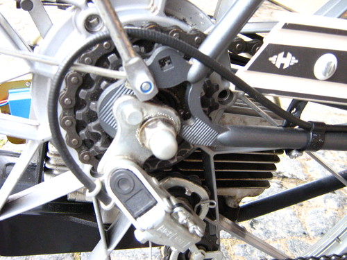

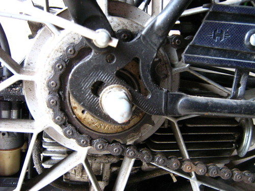

registrierenhttp://www.hilfsmotor.eu/galleryimages/ByXTH4DR.jpg Wo rohe Kräfte sinnlos walten, welcher Knopf kann da die Hose halten.
Servus Herbert (Pusy)
Re: Zahnkranzabnehmer - welcher?
17.05.13 10:23 Uhr
Klicks:40 .....jajaja...
viele Wege führen nach Rom...
Scheint also insgesamt nicht so einfach zu sein. Ich habe es gestern mit einem anderen Hinterrad OHNE 3-Gang versucht, da bewegte sich nichts. Werde dann heute nochmals fester zuschlagen. Bis dann, Manu
registrierenBalistol wirkt manchmal Wunder...bissel einwirken lassen...
22.05.13 21:00 Uhr
Klicks:46 Habe ihm mir gegönnt, den Zahnkranzabnehmer den Eddy vorgeschlagen hat. Und natürlich gleich ausprobiert. Fazit; Super!!! man sollte nur dgolkes Ratschlag mit der fixierenden Mutter beherzigen. Dann rutscht das auch nicht ab. Und wer dann immer noch will kann auch den Fäustel zum lösen benutzen, jedoch auf der Verlängerung zur 24er Nuss. Ich sage nur, nie wieder Ritzelschrott. Geht eigentlich so nicht mehr. Eqal wie fest das sitzt. Danke Eddy.
Gr. Molly
22.05.13 21:22 Uhr
Klicks:45 Hallo Herbert. (Pusy) Ist der Zahnkranzabnehmer ein eigenbau? Sieht sehr gut aus. Gr. Molly
Hallo Udo
Der Abnehmer ist ein Kaufteil.
Servus Herbert
