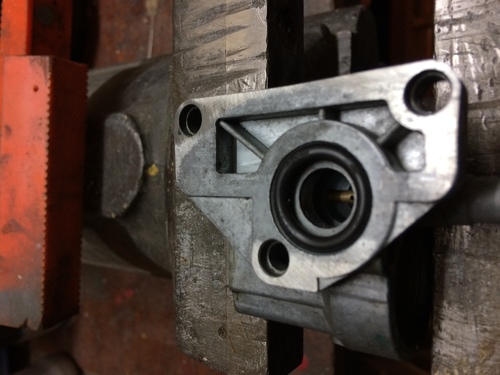

Der eigentliche fehler war ja ganze einfach...die untere schwimmerachsenführung war mit feinsten benzinverunreinigungen seit 1988? versifft worden so, das der schwimmer mehr oder weniger auf ZU verharrte.
Dann kam noch dazu das das verbindungsröhrchen nach oben gewandert war und nun wieder auf 7mm in das vergasergehäuse zurückgepresst ist.

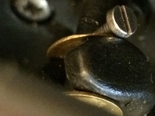

Den alten choke mit dem vermaledeiten Sprengring habe ich mit einer 2mm schraube als eine art kerbstift durch eine präzisionsbohrung ersetzt. Ging ganz einfach und die schraube kann nun leicht ein und ausgeschraubt werden für den fall.
so könnte man auch den -Kerbstift- beim gas ersetzen falls der mal verschwinden sollte.
Gas und Choke sind also immer noch -original-!
problematisch könnte die federscheibe werden denn sie verdirbt ja den topp der choke-achse. Ging gerade noch aber auch da könnte das unikum auf einer plastikstange durch einen -kerbstift- in form eines feinen bilderaufhängungs -Stahlnagel- ersetzt werden und bessere ewigkeitsdienste tun wenn man nun will....
Die alte gummimembrane habe ich auch behalten denn sie schien mir qualitativ besser zu sein als die neue, auch dickere. Die alte war wie neu, bekam nun die fehlende returfeder und sitzt nun wieder da.
Einen neuen O-ring a) für das röhrchen und b)für den vergaser/motoranschluss habe ich erneuert. Es wäre sicher auch noch mit den beiden alten gegangen doch die waren grenzwertig!
