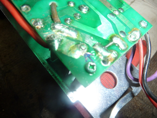

Mal klappt und mal klappt der E-Start nicht .Demontage und Fehlersuche . „Kalte Lötstelle" und mit Pfeil markiert . Da ich bei anderm Rad vor ca. drei Jahren gleichen Fehler an gleicher Stelle schon mal hatte dann hier für einen evtl. auch mal Leidgeplagten als Schnellsuchhilfe gedacht :Platine raus ,Steckverbindungen mit ausgebauter Platine wieder herstellen , Starterknopf gedrückt halten und die Lötstellen mit Fingerdruck bearbeiten . Irgendwann surrt dann auch der E-Start und die kalte Lötstelle ist gefunden . Wenn man dann an dieser Stelle nachlötet...!?
Au - Sch... Bild vergessen...!
Nachlieferung :
Nachlieferung :
