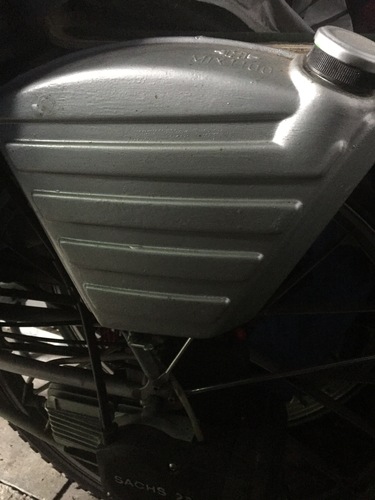

alternativ geht schon ein Einbau in den Tank. Gerade bein Seitentank. Die Stelle wo der Anschlußnippel sitzt eignet sich dazu , Es ist genug Material vorhanden. Trotzdem ist Fingerspitzengefühl gefragt.

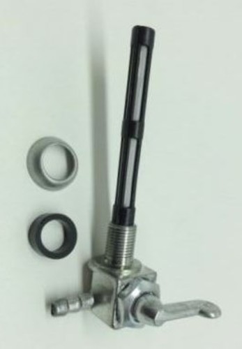

Einbau Vorschlag: Vorbohren mit 8,8mm - 9,0mm
Gewindebohren mit Vorschneider (1 Ring) und Mittlerschneider (2Ringe). Den Nach- oder Fertigschneider (3Ringe) nicht benutzen.
Den Benzinhahn mit Dichtung und Kappe vorsichtig eindrehen.
Benzinhahn M10x1 Anschluß links mit Reserve
Es werden viele angeboten leider ohne Reservestellung.
Noch ein Tip: Tank in "Wagenfarbe" Tank leicht anrauhen mit einem 1-K-Polyurethan-Klarlack grundieren und mit Kfz Lack in Wunschfarbe lackieren.
Gruß Dieter

wo willst du das denn bei einem Seitentank unterbringen?
Gruß Dieter

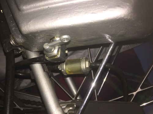

Re: Benzinhahneinbau
nobile -
17.05.19 09:49 Uhr
Klicks:47 Wird ein bisschen Eng aber es geht ,denn so habe ich es auch
montiert.Nur beim Kauf des B-Hahnes darauf achten das er Leichtgängig ist manche sind sehr fest.
Paul
