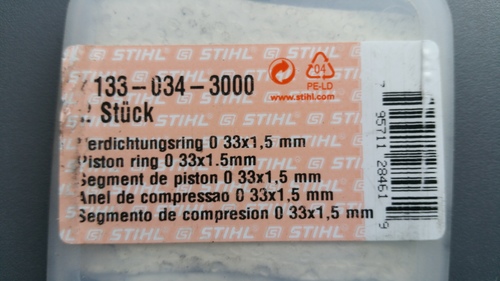

Übrigens gibt es von Stihl Kolbenringe die etwas grösser sind, wenn der Zylinder schon etwas abgenutzt. Geht prima wen trotz neuem Ring die Kompression immer noch nicht so dolle ist. Den Tipp habe ich mal von einem Mitglied bekommen und die Ersatzteil Nr. könnte ich raus suchen.
registrierenWäre nett, wenn Du mir die Ersatzteil-Nr. von Stihl nennen könntest.
Für alle Fälle.

Klicks:28 Hallo, hier die Nr. der Stihl-Kolbenringe
