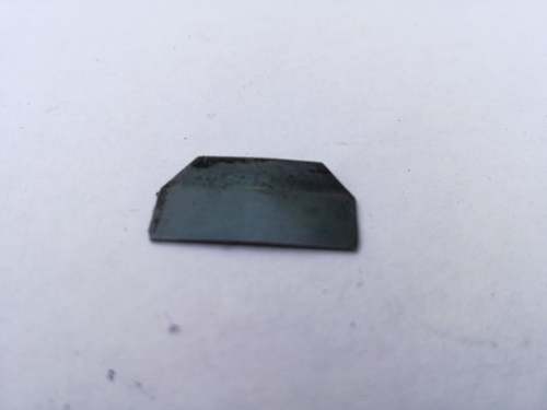

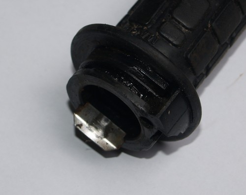

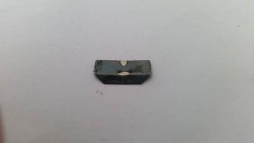

in den NL.Saxonetten ist ein kleines Blech in Gasdrehgriff eingebaut. So hast du quasi einen Tempomat. Das Blech hält den Drehgriff in der Position und veränder das Gas erst, wenn am Griff gedreht wird.

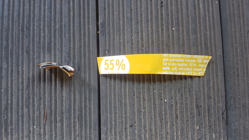

Klicks:33 Moin,kannste dir auch selber bauen,ne Blechschere und ne leere Dose Thunfisch(nicht den Deckel),die Maße übernimste vom Gasgriff.
Gruß Juby

registrierenIch werde es jetzt mal bauen, und mal schauen ob es so bist wie ich es mir denke...
registrierenEs funktioniert...
Nicht mal 5 min. Arbeit...
https://youtu.be/pDI9J_j7iKE Mal später schauen, wie es sich auf der Straße so macht...

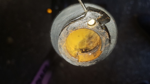

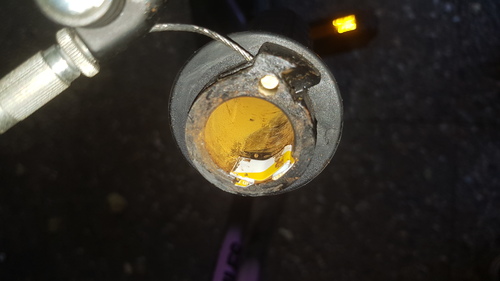

Gasdrehgriff raus...
Dort siehst dann eine Vertiefung direkt...
Das ist da, wo bei Herberts Foto das Metall zu sehen ist...
Dort dann wie Juby beschribe ein Stück von ner Büchse rein, die aber doppelt gelegt, damit es über den Rand hoch kommt...
Einbauen und testen...
Baue es morgen mal für dich gerne aus, dann mache ich nen Foto davon...
Wollte mit dem Video nur zeigen, das die Variante funktioniert...

Hoffe mal, die Bilder helfen dir so weiter...
Wenn nicht, schreibe mir einfach deine Nummer per PN, und ich erkläre es dir gerne am Telefon mal.

Klicks:29 So sieht das original "Tempomatblech" aus
