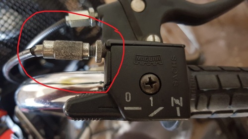

Dreh mal den Einsteller für den Chokezug etwas heraus. Wenn das nicht klappt, drücke den Chokehebel am Vergaser ganz nach vornne und wenn das auch nicht klappt, überprüfe ob das Kabe, das vom Vergaser zur Zündspule geht, verbunden ist. Sollte das auch nicht klappen, melde dich noch einmal.

Klicks:30 Danke für die Hinweise Herbert. Habe den Einsteller am Chokehebel ganz herausgedreht und trotzdem stoppt der Motor nicht. Das Kurzschlusskabel ist ok.
Werde morgen alles nochmals überprüfen.

Klicks:29 müsste man den nicht reindrehen damit der hebel hinten ganz zumacht?
Re: Motor abstellen
06.09.19 08:29 Uhr
Klicks:28 Nein, herausdrehen. Der Hebel am Vergaser muss ganz vorne stehen, dann wird im Vergaser der Masseschluss hergestellt.

Klicks:25 Hatte das auch kurz das Problem.
Habe dann diese Einstellschraube rein oder raus gedreht (bin mir nicht mehr sicher, meine aber rein gedreht)
Seit dem habe ich ruhe.
Hat zwar paar Minuten gedauert, bis das eingestellt war, aber wie gesagt, seit dem ist das Problem nicht mehr aufgetaucht...

06.09.19 10:14 Uhr
Klicks:26 Dann drück den Chokehebel mit dem Finger mal ganz nach vorne. Wenn sie dann nicht ausgeht ist der Kontakt im Vergaser fehlerhaft (könnte oxidiert sein)

Klicks:26 Muss sowieso die Membranplattendichtung erneuen und werde alles prüfen.
Wenn die Schraube am Griff herausgedreht wird müsste sich theoretisch die Seilspannung erhöhen, d.h. kürzerer Weg und schnellerer Schluss.
Melde mich Kontrollen

Klicks:29 Könnte auch ein Kabelbruch innerhalb der Isolierung.Nimm einmal
ein Messgerät und messe einmal durch .
