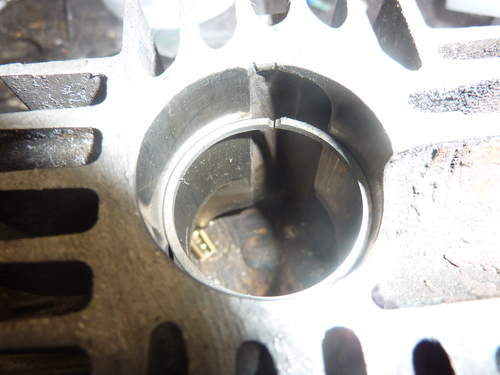

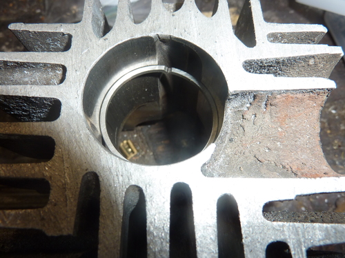

....berichtet mal wie die wendekanten vorher und nachher mit stihlring aussehen nicht das der neue ring, ohne genug -spiel-, da dann -reindonnert-.
Wer weiss denn mit was, Chrom oder Nicasil unsere zylinder mal belegt worden sind. Ist auch wichtig zu wissen. Bei den guten, alten gusszylindern konnte man die wendekanten vorsichtig weckhonen. Wie das bei Chrom und Nikasil ist weiss nich nicht....//PA

Klicks:27 Ich nix berichte weil ich noch nix in Verlegenheit kam den Ring ernsthaft zu verwenden ! Nur zur Probe eingebaut und : FUNKTIONIERT ! Da mußt du dir dann also schon selber die evtl. vorhandenen Wendekanten abraspeln mit einem Ring den du selber gekauft hast und auch im Fahrbetrieb verwendest

Im selben „Experimentierzylinder" und so in etwa selber Meßposition:
Sachskolbenring mit 3/zehntel Spiel am Stoß
Stihlkolbenring mit 2/zehntel Spiel am Stoß
Wer also mal selber experimentieren möchte....!?
