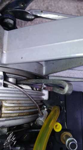

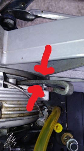

Hallo Foristen! Abgebildet Bremshebel!/Nabenabstand! Habe da "saugend" mit Fühlerlehre 0,2 mm Abstand gemessen! Alpenflitzer aus dem Forum meint es reibt Metall auf Metall! Könnte dies die Ursache sein für das kreischende Geräusch wenn der Bremshebel an der Radnabe scheuert?
Geräusch tritt ja nur unter Last auf, die Radnabe hat ja sicherlich konussmaessig etwas Achsialspiel und da wäre es doch möglich dass sich im Lastbereich der Hebel an der Nabe scheuert,was meint ihr zu meiner Theorie
registrierenHallo, ich habe mal bei mir den Abstand angesehen, augenscheinlich ist bei mir der Abstand min. 2,5 bis 3mm!!!!
Ist bei dir also viel zu gering. Auch sollte die Lagerung nicht durch ein übermäßiges Spiel auffallen. Ein kaum füllbares Spiel ist OK, alles andere ist nicht OK. Wie es für mich aussieht, müßtest du tatsächlich mal den Motor öffnen und nach dem Rechten schauen. Viel Erfolg!!

registrierenWenn der Abstand des Bremsarmes so gering ist wie geschrieben, dann kann das Geräusch auch daher kommen. Denn auch das Hinterrad bewegt sich axial und radial. Zwar in äusserst geringem Ausmaß, aber bewegen tut es sich.
Wahrscheinlichhat sich der Bremsarm verbogen
Wilhelm
