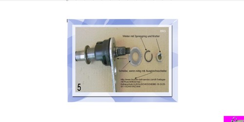

Bei (Rück)Tritt ins Leere sollte dann die U-Scheibe die auf dem Bild zu sehen ist gegen eine etwas dickere getauscht werden.
Nicht die Scheibe auf der „Kettenradseite". Kann aber auch sein dass du mit den Scheiben „experimentieren" mußt . Die „fummeligen" originalen Sicherungsringe solltest du dann gleich gegen im Handling bessere ersetzen . Und wo z.B. bekommst auch diese Sicherungsringe...? Bei Herbie natürlich . Ist doch klar , oder...

Um antworten zu können, musst Du Dich erst registrierenHmm - Herbert schreibt doch von Bauteil Nr. 15 . Das ist dann die Scheibe auf der linken Seite (Fahrtrichtung) : Schreibe ich doch auch . Es kann aber sein dass auf der rechten Seite auch eine Scheibe verbaut ist (Bild 12 beachten) . Da muß man dann eben schauen und notfalls mit Scheibe dick oder dünn variieren . Grundsätzlich aber erst mal mit links etwas dickere Scheibe versuchen .

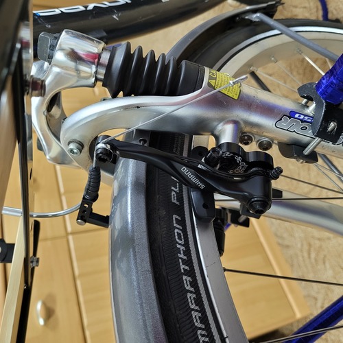

kurze Rückmeldung zum Thema Bremse, vorne habe ich nun die alte Sachs 7000 Cantilever getauscht gegen eine Shimano V-Brake, bin sehr zufrieden mit dem Ergebnis, bremst richtig gut. Danke f. die Tips.
Sollte jemand Verwendung haben für die beiden Sachs 7000 Bremsarme kann er sich gerne melden.

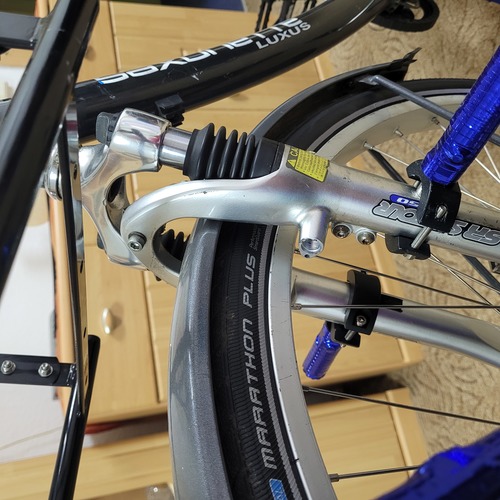

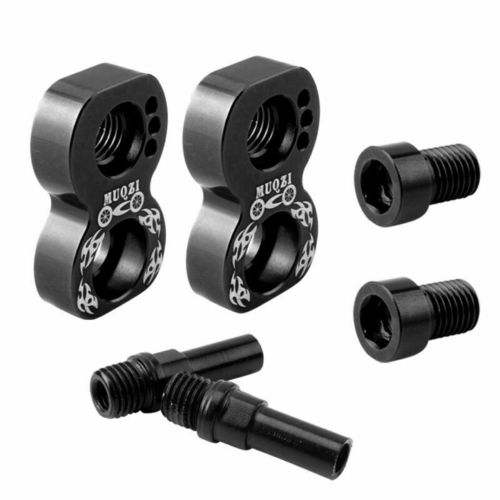

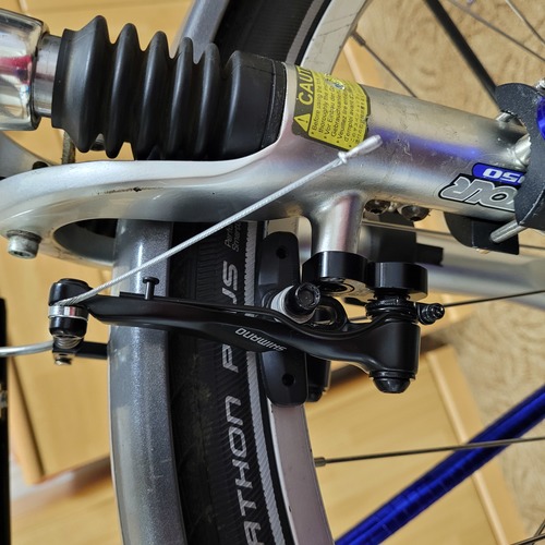

Heute eine Rückmeldung zu der V Brake Bremse
Nach langem suchen habe ich die Adapter für schmales Geld bei Ebay gefunden da ich die Bremse schon gekauft hatte sie aber leider nicht die Höhe hatte zum Bremsen vieleicht möchte ja auch jemand die Bremse umrüsten deswegen stelle ich die Bilder vom Umbau mal rein jetzt noch die neuen Züge ran von Herbert dafür noch einmal
für die schnelle Lieferung
Lg Mario
Lg Mario
