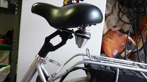

nachdem wir die gefederte Sattelstütze wieder zurück gebracht hatten, haben wir auf Empfehlung statt der ursprünglichen jetzt eine Paralellogramm gefederte Sattelstütze und ich muß sagen, auch wenn die Ausgabe um ein vielfaches höher ist als die "normale" hat es sich gelohnt. Probefahrt über Strasse und Waldwege gemacht und man kann das fahren als "angenehmes Reisen" bezeichnen. Also sehr empfehlenswert falls jemand um/bzw nachrüsten muß/möchte.
deKoch
registrierenbitte mal ein Bild oder Link dazu
registrierenHallo Hotte,
habe Bilder in meiner Bildergalerie hochgeladen. Sorry, hat "witterungsbedingt" etwas gedauert. Letztes Bild war auch auf die schnelle weils gerade wieder mal einen Wolkenbruch gegeben hat.
http://www.hilfsmotor.eu/galleryimages/DQTV9aJk.jpg Also es fährt sich echt toll damit. Abgesehen davon, daß die seitliche "Rotation" nicht mehr ist, ist diese Version auch für Schwergewichtige wie ich bin geeignet.
deKoch

registrierenNabend Andrea,bedenke aber daß du für deine Classic eine Hülse brauchst von ca,34,5mm die gibs nicht so zu kaufen,siehe Bild.
http://www.hilfsmotor.eu/galleryimages/EeNpK1V2.jpg Gruß Roland
registrierenHallo Andrea,
Hersteller = CON-TEC
Modell = SP-060
www.contec-parts.de
techn. Daten findest du dort im Katalog. In meinem Fall wurde eine Reduzierhülse notwenig, die separat bestellt werden mußte. Daher habe ich diese bei "meinem" Fahrradhändler bestellt - eben so, daß sie "Einbaufertig" gekauft ist. Der Preis beim Fahrradladen war EUR 69,95
