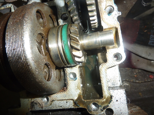

Aber nun zu dem Getriebeölverlust und da ich gerade einen 199er Motor geöffnet habe....:
http://www.hilfsmotor.eu/galleryimages/5OXofJEQ.jpg
Der auf dem Bild zu sehende Simmerring (In deinem Fall wohl eher ein anders aufgebautes Getriebe)hält Getriebeöl dem Kurbelgeäuse fern . Ist der verschlissen (oder verrutscht)gelangt Getriebeöl in den Brennraum und wird verbrannt .Also : Motor öffnen und schauen, bzw. richten , bzw.wechseln. Tja....
