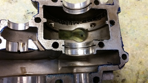

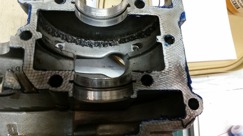

Klicks:37 D Motor mit D Kolben , der Kolben saust so in den Zylinder rein ohne Kolbenring !!! Schrott ???? Aber keine riefen , nichts !
Manfred

saxo 66 -
29.10.18 17:19 Uhr
Klicks:37 Fotos in meiner Bildergalerie , weiter krieg ich sie nicht !!
Habees mal für dich erledigt
Re: Motor schwächelt
didiwagener -
30.10.18 05:50 Uhr
Klicks:34 Die Bilder lassen aber leider keinen Schluß auf eine Störquelle zu .
Kam der Leistungsverlust schleichend ? War immer schon da ? Ist da etwa ein Luftfilter mit TT-Kennzeichen verbaut ?
Wenn Du alles schon erneuert und probiert hast...? Du schließt den Auspuff als Störquelle aus . Wie kannst Du da sicher sein ? Hast Du einen Vergleich zu einem neuen Auspuff ? Wenn Du denn weiter mit dem Problem wie Ochs vorm Berg stehst...? Recklinghausen - Oberhausen . Liegt nicht weit auseinander? Ne...
