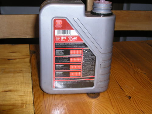

Re: Benzin Gemisch 1:100 - Thumbnail von Herbert Herbert Administrator - 26.08.19 20:17 Uhr Klicks:33
Du musst darauf achten, dasss das Öl auch bis 1:100 mischbar ist. Es steht im Kleingedruckten auf der Rückseite.
Hier das Öl von Liqui Moly, das es im Shop gibt.
https://www.saxonettenladen.de/dicht-und-schmiermittel/mischoel-liqui-moly-motorbike-2t-synth-race-50-ml.html
