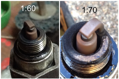

...hm..hm Kerze sieht etwas nach magerem gemisch aus und abstand etwas zu gross??
Frage, weil ich mich gerade der wissenschaft des richtigen wärmwertes hingebe und alle möglichen kerzen probiere. Z.Zt. beim moppe das zu mager geht bei vollgas!!!.
Die saxonette steht ideal mit bilderbuch rehbraunem kerzenbild, also etwas -rehlicher- als dein bild.
Habe eine WR10FC/Bosch und dabei bleibt es nun bei der S-Nette die ja ein kaltläufer ist.
Hoffe die kerze machte dir kein problem?
Mit besten grüssen....//PA
Um antworten zu können, musst Du Dich erst registrierenFrage, weil ich mich gerade der wissenschaft des richtigen wärmwertes hingebe und alle möglichen kerzen probiere. Z.Zt. beim moppe das zu mager geht bei vollgas!!!.

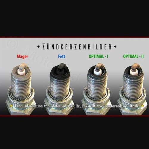

Da hätten wir einmal Zündkerzenbilder von zu fett bis zu dünn:
Quelle: Motorrad Schulz Lockstedt.

28.05.20 10:32 Uhr Klicks:19
Schon sind wir bei der Technik
...bloß, wie bekomme ich das "fetter" hin. Gemisch ändern?
Um antworten zu können, musst Du Dich erst registrieren...bloß, wie bekomme ich das "fetter" hin. Gemisch ändern?

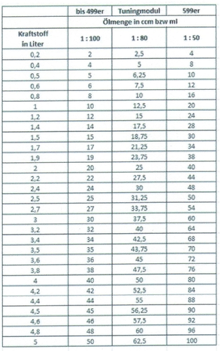

Hier noch mal von meinen wintertests:
z.Zt. fahre ich 1:70 bis 1:60? wenn ich mal auf die schnelle 1:24 -Moppe- nachfülle. Das ist nicht so kritisch denn die -katalyser- fahren ja mit 1:60? Je fetter je besser geht der Bock ab und die mechanik freut sich.
Nur, muss ich noch mal betonen,
ich habe das antiastma -Gretamodul- drin und damit sabbelt der motor kein unverbranntes gemisch in den auspuff.
Aber das muss jeder selbst entscheiden und fällt auch nicht unter -trimmen- aber umweltbewusstsein
....//PA
