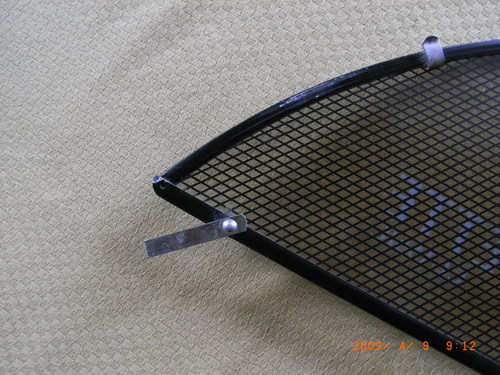

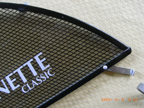

Mantelschoner - Thumbnail von ohnedrehzahl ohnedrehzahl - 09.04.09 05:19 Uhr Klicks:32
Hallo ,Die sogenannten Mantelschoner (Plastikabdeckung) am Hinterrad,wie werden die entfernt so das sie später wieder verwendet werden können?
Gruß ohnedrehzahl
Re: Mantelschoner - Thumbnail von Rollo Rollo - 09.04.09 10:25 Uhr Klicks:32
Hallo ohnedrehzahl,
die Befestigungen links u. rechts außen dienen der Sicherung und lassen sich verschieben.
http://www.hilfsmotor.eu/galleryimages/MPB5sC36.jpg
http://www.hilfsmotor.eu/galleryimages/eTN76Z9R.jpg
Danach nur noch die Klemme am Achsträger und ggf. am Rücktritt-Bowdenzug lösen und den Mantelschoner vorsichtig nach unten herausziehen.
Achtung! Bei älteren Modellen ist die Plastikfolie des Mantelschoners sehr brüchig.
