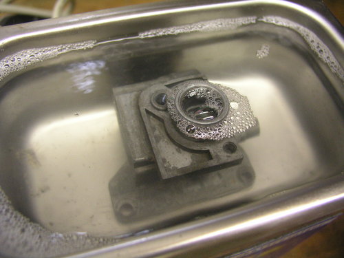

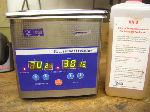

Re: Vergaserreinigung im Ultraschallbad??? - Thumbnail von Herbert Herbert Administrator - 13.08.09 18:04 Uhr Klicks:36
Hallo ihr lieben Ultraschallbader,
hier ist mein Gerät, mit dem ich die Vergaser reinige.
http://www.hilfsmotor.eu/galleryimages/yQuhSt18.jpg
http://www.hilfsmotor.eu/galleryimages/mY3dcdyt.jpg
