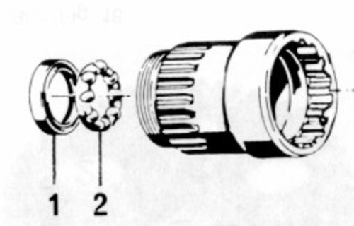

hallo,
ich habe da mal eine frage wie baue ich den kleinen simmering der nabenhülse aus um an das kleine kugellager zu kommmen :question:
mfg niklas
Re: !?nabenhülse?! - Thumbnail von DL7RR (verstorben) DL7RR (verstorben) - 26.11.10 09:27 Uhr Klicks:32
Mit einem ca. 10cm langem Rundholz das von der dem Motor zugewandten Seite reingeschoben und damit ausgepreßt,oder auch raus getrieben wird.
Der Rundholzumfang sollte den Durchmesser des Kugellager haben.
Bernhard
Re: !?nabenhülse?! - Thumbnail von Herbert Herbert Administrator - 26.11.10 09:36 Uhr Klicks:32
Hallo Niklas,
Bernhards Methode ist die schonende Methode, wenn Kugelhalter und Wellendichtring noch gut sind. Wenn sie ersetzt werden sollen und kein Rundholz zur Verfügung steht, kannst du den Wellendichtring auch mit einem Schraubenzieher heraushebeln.

Re: !?nabenhülse?! - Thumbnail von DL7RR (verstorben) DL7RR (verstorben) - 26.11.10 09:53 Uhr Klicks:32
Und so mache ich es:
Kugellager richtig rum einlegen,dann den Simmerring nicht verkantet und gerade aufsetzen sowie andrücken,Holz zwischen legen und dann im Schraubstock einspannen der dann soweit zugedreht wird bis der Simmerring bündig mit dem Nabenhülsenrand abschließt.
Bernhard
Re: !?nabenhülse?! - Thumbnail von niklas niklas - 26.11.10 09:57 Uhr Klicks:32
wie rum gehört den das kugellager kommt die offene seite richtung kontermutter ?
Re: !?nabenhülse?! - Thumbnail von DL7RR (verstorben) DL7RR (verstorben) - 26.11.10 10:03 Uhr Klicks:32
Die flache Seite des Kugellager kommt in Richtung Konusmutter/Kontermutter.
Bernhard
Re: !?nabenhülse?! - Thumbnail von Herbert Herbert Administrator - 26.11.10 10:12 Uhr Klicks:32
Re: !?nabenhülse?! - Thumbnail von DL7RR (verstorben) DL7RR (verstorben) - 26.11.10 10:15 Uhr Klicks:33
Das hatte ich aber gesagt Herbert,
oder hast Du das Bild nur zur Veranschaulichung genommen?
Bernhard
Re: !?nabenhülse?! - Thumbnail von Herbert Herbert Administrator - 26.11.10 11:11 Uhr Klicks:33
Hallo Bernhard,
ein Bild zeigt den Sachverhalt manchmal besser.
