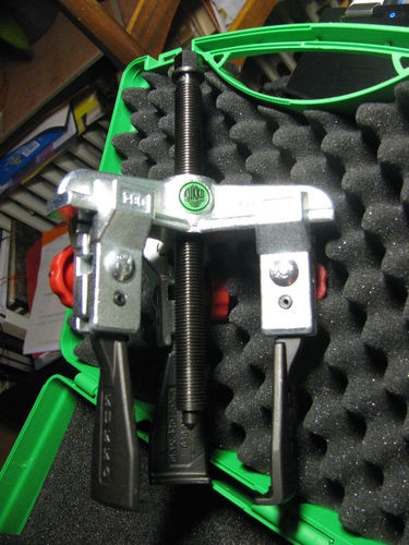

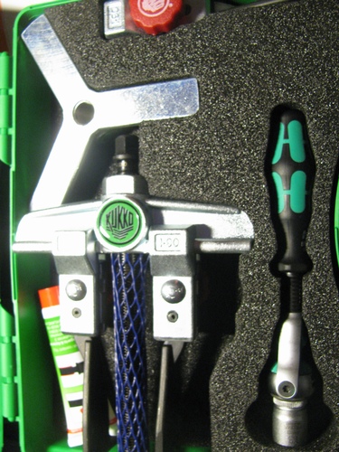

Re: Dreibeinabzieher Vorstellung - Thumbnail von Timo H. Timo H. - 22.01.11 21:26 Uhr Klicks:39
Hallo, vor drei Woch schon war ich mit meinem Vater einkaufen (er hat die 117Euro gezahlt).
Wir haben uns dann ein Abzieherset gekauft. Bis jetzt bin ich sehr zufrieden damit. Ich habe auch problemlos das Polrad damit abbekommen. Hier jetzt noch Bilder:
http://www.hilfsmotor.eu/galleryimages/LThGJGSw.jpg
http://www.hilfsmotor.eu/galleryimages/Z8kaAg3p.jpg
http://www.hilfsmotor.eu/galleryimages/3Nvl3cYC.jpg
Gruß, Timo
Re: Dreibeinabzieher Vorstellung - Thumbnail von fipskeny fipskeny - 22.01.11 22:55 Uhr Klicks:37
Man sollte das Polrad nicht mit diesem Abzieher abziehen ,weil dieser den Zinkgußkörper gegen den Stahlkern zieht.Dadurch werden beide Teile gegeneinander verspannt ,was wiederum zu Lockerungen( Polradgeräusche ) führt.Also immer nur solchen Abzieher verwenden ,der die Kraft über den Stahlkern auf die Kurbelwelle überträgt .

Re: Dreibeinabzieher Vorstellung - Thumbnail von Timo H. Timo H. - 23.01.11 09:22 Uhr Klicks:41
Ja, das stimmt, aber ich habe auch das Saxo-Polrad abgezogen, aber nicht so, wie ihr das denkt. Ich habe zwei Schrauben in die Löcher des Polradkerns geschraubt und daran den Abzieher angesetzt. Da dürfte ja dann nichts passieren, oder?
Gruß, Timo:wink:
Re: Dreibeinabzieher Vorstellung - Thumbnail von Herbert Herbert Administrator - 23.01.11 09:39 Uhr Klicks:40
Gut gemacht Timo. Clevere Idee:up:
