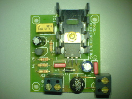

Re: spannungswandler - Thumbnail von niklas niklas - 30.06.11 20:44 Uhr Klicks:28
hallo Unkung,
ich habe ein laderegler mit gleichrichter
der sieht so aus :
http://www.hilfsmotor.eu/galleryimages/O20SfF7t.jpg
aber wie kann ich damit die 12 volt batterie laden ??
weil die zündung ja nur 6 volt leistet ?
mfg niklas
Re: spannungswandler - Thumbnail von unkung unkung - 01.07.11 18:08 Uhr Klicks:28
Hi Niklas.
Vielleicht kannst du mit einem 6 V (4-5 mal Mignon) Akku schon etwas erreichen ?
Ohne Daten ist das natürlich eine unsichere Sache und könnte in die Hose gehen.
Wie ein Kunde von mir mal sagte:"Elektronic ist komprimierter Rauch!"
Für den Betrieb von LED´s sind 6 V ja schon gut genug.
Grüsse
Unkung
