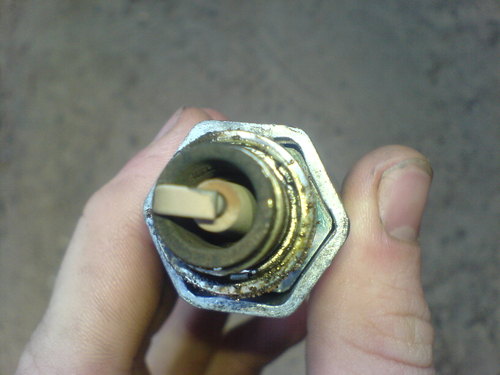

Zündkerze - Thumbnail von niklas niklas - 07.07.11 19:53 Uhr Klicks:41
hallo
leute ich habe vor ca 150km eine neue zündkerze eingebaut in meine hercules prima
und habe sie heute zur kontrolle mal herausgedreht
so sieht die jetzt aus ist sie zu hel oder grade richtig ??
http://www.hilfsmotor.eu/galleryimages/Cy6tVgVf.jpg
mfg niklas
Re: Zündkerze - Thumbnail von fipskeny fipskeny - 07.07.11 20:27 Uhr Klicks:39
Das innere der Kerze sollte rehbraun sein ,mir erscheint das Kerzenbild etwas zu hell ,ich würde das Kraftstoff/Luftgemisch etwas " fetter " abstimmen .
Re: Zündkerze - Thumbnail von thorsten thorsten - 07.07.11 20:38 Uhr Klicks:39
auf gut deutsch:
mach den luftfilter dreckig...
muahahahahaha
Re: Zündkerze - Thumbnail von niklas niklas - 07.07.11 20:39 Uhr Klicks:39
ok dan werde ich mal morgen eine größere düse einbauen mal sehen ob sie dan dunkler ist
mfg niklas
danke
Re: Zündkerze - Thumbnail von thorsten thorsten - 07.07.11 20:43 Uhr Klicks:39
kannst du nicht die nadel höher hängen?
Re: Zündkerze - Thumbnail von niklas niklas - 07.07.11 21:05 Uhr Klicks:39
die nadel kann ich nur noch einen höher einhängen den weiter geht nicht
