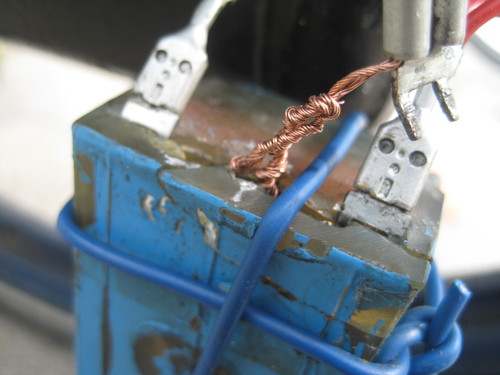

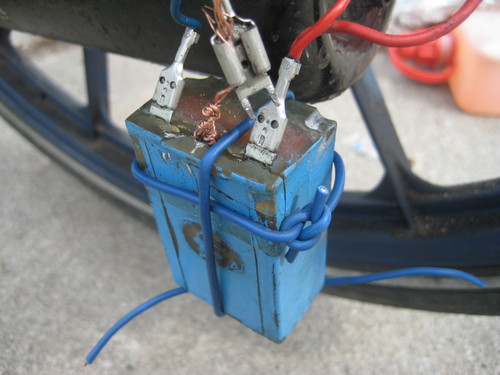

Nach einer ca. 65 km wunderbaren Überlandfahrt, Überquerung einer Gracht mit einem handbetriebenen  Floß, wollte die Spartamet von meinem Mann nicht mehr. Aus, kein Ton mehr.
Schraubenzieher raus, Deckel auf , Zündmodul .. und da war der Fehler schon. Der mittlere Kontakt war abgebrochen.  Noch gute 38 km bis zum Campingplatz. Da war guter Rat teuer.
Und da einwickelte sich mein Mann  zum Mac Gyver . Zündmodul geöffnet , mit Draht die Stelle überbrückt und mit einem Draht das Modul  zusammengeknotet. Vorsichtig ins Gehäuse gesteckt und mit einer Schraube den Deckel befestigt. ( siehe Bilder )
Und, oh Wunder, sie sprang an und hat bis zum Campingplatz durchgehalten.
Der Urlaub war gerettet. Zu Hause das Modul, dann mit Isolierband umwickelt.
Den darauf folgenden Tag sind  mit dem Zündmodul bis ans Ijsselmeer  gefahren.
Insgesamt 146 km an diesem Tag.:hurra3:

Wenn ich das recht deute ,sehe ich ein Wolle-Modul.Seine Arbeit in Ehren ,aber so etwas sollte wohl nicht passieren .Das fehlende Gehäuse und eine andere Vergußmasse als beim originalen Modul haben ganze Arbeit getan ...

Danke Herbert, genau das habe ich mit meinem Betrag sagen wollen. Das Modul war nicht gebrochen oder gerissen, nur die Lötfahne war abgebrochen. Welches man auf Materialermüdung schieben kann, durch häüfiges ein und ausbauen des Moduls. Der Riss wurde absichtlich herbeigeführt, um den Draht befestigen zu können.
