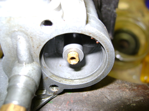

Hallo habe einen Bing Vergaser dort sind BeschĂ€digungen zu sehen die Frage ist sind diese fĂŒr das auslaufen verantwochtlich sobald Benzinhahn auf ist tropft er vermute das dadurch die nadel nicht richtig schliesst

das wird die Ursache sein.

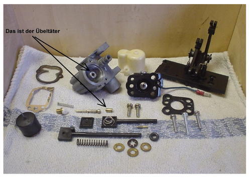

http://www.hilfsmotor.eu/galleryimages/ord0KWfa.jpg
Wir haben dieses Teil fĂŒr uns angefertigt, da es als Ersatzteil nicht zu bekommen ist.
manchmal ist es nur verdreckt und verkrustet, aber oft auch ausgeschlagen.
Die Nadel, als GegenstĂŒck, weist dann oft auch sicht- und fĂŒhlbare Kerben an der Spitze auf.
Die Spitze kann man vorsichtig in der Drehbewegung mit feinem Schleifpapier glÀtten, oder In Herberts Saxonettenladen neu kaufen.
Danach sollte dann wieder alles dicht sein.
So sind unsere Erfahrungen.

Das lÀsst sich nicht bestellen. das gibt es nicht einzeln,
aber ich kann dir gern eins schicken.
Wir haben natĂŒrlich nicht nur eins fĂŒr uns gedreht !
wenn du das möchtest, schick mir eine PN.
Re: Bing Vergaser Frage - Thumbnail von Herbert Herbert Administrator - 10.04.13 19:23 Uhr Klicks:56
Hallo Hans,
setz mal den Schwimmer in den Schwimmernadelsitz. Dann gibst du mit dem kleinen Hammer einen kleinen Schalg auf die Schwimmernadel. Dadurch wird möglicher Dreck nim Schwimmernadelsitz zerstört und der Schwimmer schließt wiedr richtig.
Besser ist es, diese "Operation" mit einem alten Schwimmer durchzufĂŒhren. Falls due es dir nicht zutraust, kannst du mir den Vergaser auchh zuscchicken. Gegen Erstattung der Portokosten bringe ich dir den Vergaser wieder in Ordnung.
Re: Bing Vergaser Frage - Thumbnail von - 10.04.13 19:59 Uhr Klicks:51
Hallo Hans, ist so wie Herbert und Reiner schreiben. 2Mal hat Herbert Methode gut funktioniert. 2 Mal kam ich um Reiner's HĂŒlse nicht herum. Keine Angst mit dem HĂ€mmerchen. Gr. Molly

Re: Bing Vergaser Frage - Thumbnail von Hans Techel Hans Techel - 10.04.13 21:02 Uhr Klicks:51
Hallo Zusammen Werde das mal probiren mit dem hĂ€merchen wenn dann immer noch auslaufmodel ist werde ich mal auf einen stift zurĂŒck kommen! ab freitag weis ich besten dank fĂŒr die tips
