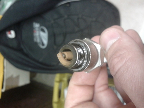

wie ihr sicherlich erinner an meine fragen von meinem resturazions fahrad hatte heute 37 km probefahrt gemacht das der neue kolben ring klapert weis ich aus einen anderen beitrag das stört aber nicht zündkertze hab ich mal ein bild gemacht nach meiner meinung besser wie vorher mit der zu grossen düse jetzt ist eine 42 drinne oil kontroldeckel ist weis von innen geworden schein wohl am heislagerfett zu liegen hatte da was von an die simerringe geschmiert beim aufziehen na ja wird wohl nicht schlim sein oil stand stimt ja sonst ist der motor super grade streke gute 21 kmh bergauf zieht er auch gut hir nun das bild der kerze

sieht gut aus meine ich in nachen verbrenung

Hallo Hans,
erstmal Glückwunsch, das nun alles läuft.
Aber die Kerze ist, finde ich, eine Spur zu hell. Könnte vielleicht doch eine etwas größer Hauptdüse ( 43?) vertragen.
Lässt sich aber u.U. nach dem Foto schlecht beurteilen.

Re: Erste Fahrt - Thumbnail von eddy eddy - 01.05.13 19:24 Uhr Klicks:43
Hallo Hans,
schön das sie nun läuft.
Die Kerze könnte ein wenig
dunkler sein.
Schwimmernadel etwas verändern.
lg, eddy
Re: Erste Fahrt - Thumbnail von - 01.05.13 19:27 Uhr Klicks:39
Hallo eddy,
das wäre auch einen Versuch wert.
Aber schön, das du sie auch zu hell findest.
Unsere Beiträge haben sich überschnitten.

Re: Erste Fahrt - Thumbnail von Hans Techel Hans Techel - 01.05.13 19:29 Uhr Klicks:41

Re: Erste Fahrt - Thumbnail von eddy eddy - 01.05.13 19:34 Uhr Klicks:37
Hallo Hans, mit dem verstellen änderst Du das
Kraftstoff-Luftgemisch. Mit dem Auge kann man das nicht so einfach sehen da darfst du nur in 1/10 mm
Schritten ändern.
lg, eddy
Re: Erste Fahrt - Thumbnail von Hans Techel Hans Techel - 01.05.13 19:38 Uhr Klicks:38
Hallo Eddy
Ach so also mit einer spitzzange die nadel packen und mm weise nach oben oder unten schieben nur wo hin um fetter einzustellen oder dünner ich würde vom danken aus her sagen nach unten ist fetter einzustellen ?
Re: Erste Fahrt - Thumbnail von eddy eddy - 01.05.13 19:50 Uhr Klicks:36
nicht mm nur Zehntel mm.
Nimm eine Fühllehre 0,2mm und öffne
den Schraubstock.
Lege die Lehre oben auf und steck die
Schwimmernadel in den Spalt des Schraubstock.
Ziehe den Schraubstock an und entfern die Lehre.
Nun drehst du den Schwimmer bis er auf den Schraubstock aufliegt.
Einbauen und Testfahrt evtl das ganze wiederholen
bis es passt.
Ist mühsam aber es führt zum Ziel.
lg, eddy

Re: Erste Fahrt - Thumbnail von Tubal (verstorben) Tubal (verstorben) - 01.05.13 19:35 Uhr Klicks:35
Hallo Hans,
Toll, dass dein Möffel wieder läuft, gerade richtig zum guten Wetter.Glückwunsch!
Da haben zwei Saxonisten zur gleichen Zeit gepostet und das mit identischer Diagnose, da sage noch einer, wir hätten keine Experten hier. Finde ich ebenfalls toll.

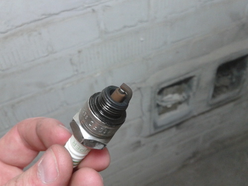

Re: Erste Fahrt - Thumbnail von Hans Techel Hans Techel - 06.05.13 18:10 Uhr Klicks:40
Hir ist mein Nachtrag von der 43 Düse
Und besseres ergebnis?
http://www.hilfsmotor.eu/galleryimages/WUXm3NXD.jpg
Re: Erste Fahrt - Thumbnail von eddy eddy - 06.05.13 18:57 Uhr Klicks:42
Hallo Hans,
wenn sie gut fährt kannst Du
es so lassen.
lg, eddy

Re: Erste Fahrt - Thumbnail von - 06.05.13 21:06 Uhr Klicks:37
Nach 3 Kilometern kann man noch nicht viel sagen, aber die Kerze sieht erstmal ganz gut aus. Besser als vorher.
