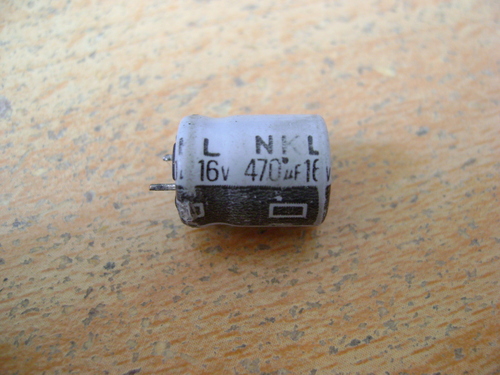

Findling im BatariegehÀuse E starter - Thumbnail von Hans Techel Hans Techel - 08.05.13 08:33 Uhr Klicks:53
habe was im BatariegehÀuse gefunden ein wiederstand wie es aussieht schÀtze das ist der grund warum standlicht auch nicht geht hat einer ein schaltplan von der plantine wo dieses teil wieder hin muss sonst montiere ich wieder wie bei meiner spata lampen mit standlicht
http://www.hilfsmotor.eu/galleryimages/Cesaw2wm.jpg
Hans
Re: Findling im BatariegehÀuse E starter - Thumbnail von Alex1981 Alex1981 - 08.05.13 09:17 Uhr Klicks:50
Das sieht fĂŒr mich wie ein Kondensator aus!
MfG
Hallo Alex1981
Okay bin kein elektroniker kenn so teile nicht so genau
hÀttes du nicht ein plan oder ein bild von der box wo das teil hingehört kann ich dann wieder einlöten
Hans
Re: Findling im BatariegehÀuse E starter - Thumbnail von Alex1981 Alex1981 - 08.05.13 09:41 Uhr Klicks:46
Ne tut mir leid hab ich nicht. Ich hab nur mal ne elektrische Fliegenklatsche zerlegt da war auch sowas drin:group3g:

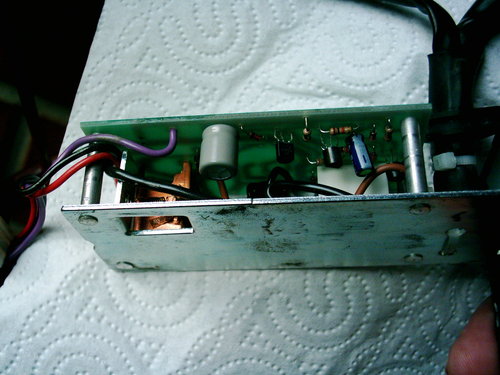

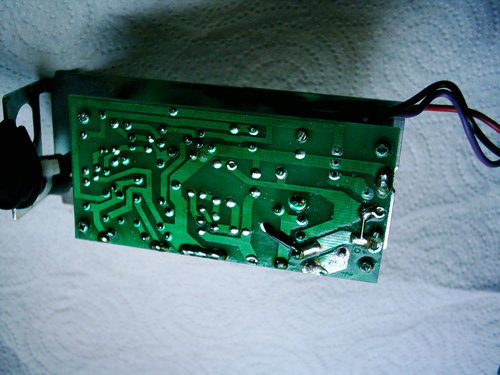

Re: Findling im BatariegehÀuse E starter - Thumbnail von eddy eddy - 08.05.13 11:06 Uhr Klicks:43
Hallo Hans,
vielleicht hilft Dir das.
http://www.hilfsmotor.eu/galleryimages/DRMNF5HV.jpg
http://www.hilfsmotor.eu/galleryimages/RRRvGUe9.jpg
Beachte aber + und - !!
lg, eddy
Re: Findling im BatariegehÀuse E starter - Thumbnail von Alex1981 Alex1981 - 08.05.13 11:12 Uhr Klicks:43
Das sieht doch nach dem gesuchten Bauteil aus! In Bild 1 von Eddy:up:
Re: Findling im BatariegehÀuse E starter - Thumbnail von eddy eddy - 08.05.13 11:27 Uhr Klicks:42
ja das ist es auch Alex, ist
nicht die erste Akkubox wo es
abgefallen ist. Bei der
Gelegenheit gleich alles
nachlöten.
lg, eddy

Danke fĂŒr die Bilder und Infos bin nachmittags mal im keller mal bilder von eddy vergleichen wird dann hofendlich wieder gehen das stand lich Danke an alle.

Hallo Klaus Super den habe ich garnicht gefunden unter suche war wohl immer ein verkerter begriff den ich verwendet habe danke fĂŒrs raussuchen des breitrages
So Findling eingelötet Standlicht geht wieder
geht nach paar min aus an gehts alerdings nur ĂŒbern den Dynamo beim Camping kolegen geht das licht an sobald mann mit Estarter startet könte das ein weiterer defekt sein?

Re: Findling im BatariegehÀuse E starter - Thumbnail von Alex1981 Alex1981 - 13.05.13 00:45 Uhr Klicks:28
du solltest dann einen neuen Kondensator im elektromarkt kaufen, dann hÀlt das Licht wieder lÀnger. Kostet vieleicht 1 Euro
