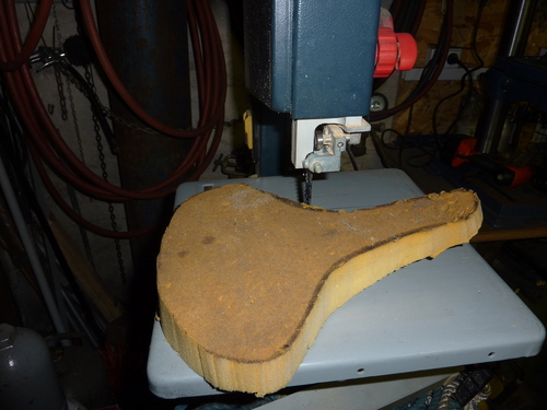

Lange Rede, kurzer Sinn : Die Fehlersuche ergab dass die Verzahnung vom Sattelkloben nicht mehr die Beste war . Obwohl die Verschraubung bombenfest war konnte sich da wohl der Sattel so pö a pö verstellen.
Neuen Kloben besorgt , eingebaut und den Gewalttest gemacht. Will ja kein Aua mehr haben Ne.
Anschließend noch eine Verbesserung am Sattel ausgedacht und in die Tat umgesetzt.
Der Lepper

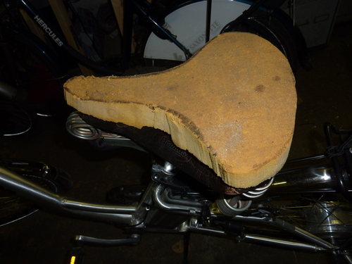

Schaumstoff von einer Mopedsitzbank zugeschnitten
Drauf auf den Lepper

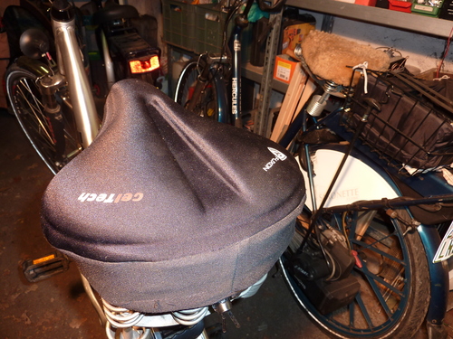

Und dann noch ein Gelauflage drüber
Die Probefahrt ergab ein Fernsehsesselsitzgefühl . Jetzt überlege ich mir doch ernsthaft ob ich da am Lenker son Tablet mit DVB-T :zappen: und so........?

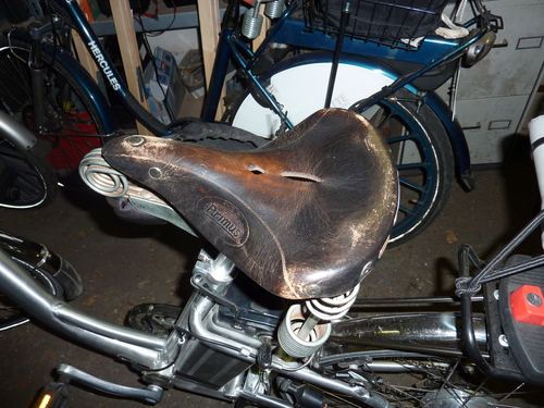

ich fahre einen Brooks Sattel, den ich seit 10 Jahren einsitze. Ich pflege ihn mit Schuhwachs, allerdings schmiere ich ihn recht dick von unten ein und von oben nur ganz dünn.
Diesen Sattel habe ich von meinem Rad zur Saxonette mitgenommen.
Zusätzlich habe ich eine Federsattelstütze montiert.
