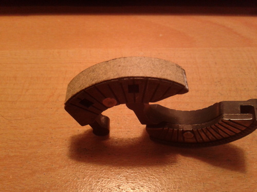

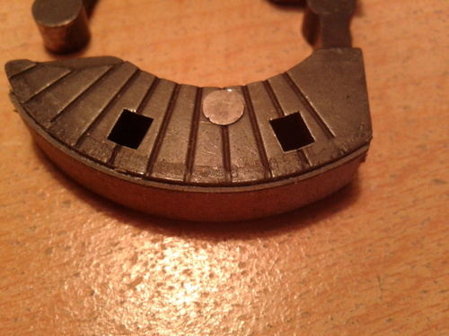

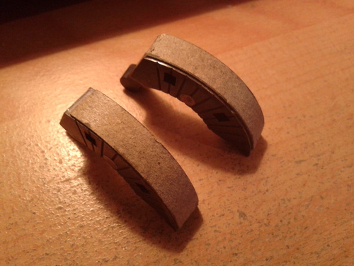

Hallo Zusammen
Hir ist mal eine video anleitung von Belägen Selber kleben wie ich es gemacht hatte
http://www.youtube.com/watch?v=kMTZM850psA Keine Antwort auf diesen Beitrag möglich
ja, nettes Video aber warum eine intakte Kupplung dafür opfern?
Hallo Hotte
Kumpel wolte umbedingt neue Beläge darum machte ich die neu und ich hatte die gelegenheit das video zu machen
Hans
Hallo Hans,
ich finde das hast Du sehr gut gemacht. Damit nimmst Du den weniger handwerklichen die Angst so etwas selber Mal auszuprobieren. Deine Vorarbeit ist in meinen Augen vorbildlich. Besser (blanker) geht es eigentlich nicht mehr. Man sieht auch das Du handwerkliches Geschick hast. Kompliment und mach bitte weiter so. So sieht man auch den Arbeitsaufwand. Da sind auch knapp 60Euronen für nichtselbermachers nicht zuviel. Finde ich. Gr. Molly
Hallo Molly
Danke Für dein lob.
Das video soll in erster liene allen dienen die es auch selber Kleben Wollen und hoffe auch viele zu helfen mit dem video.
Hans
Hallo Hans,
auch von mir ein grosses Lob. Es sieht aber fast so aus, als hättest Du Dir beim "Runterschaben" der alten Beläge ein wenig in den Finger geschnitten.
Ich hoffe doch nicht!
Martin
Hallo Martin
Nein Alles heile geblieben.
Hans
