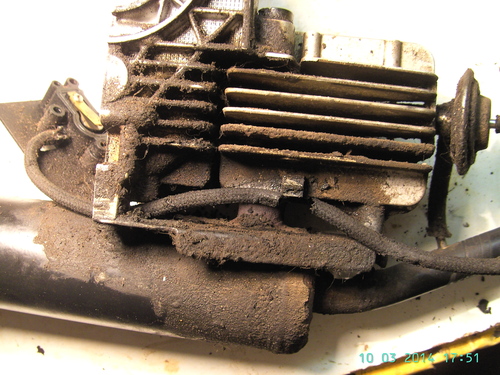

Beim auseinandernehmen des 499 ist mir ein Bruch des Gummischlauches aufgefallen und genau in dem Metallclip der unten am Zylinder angebracht ist.
http://www.hilfsmotor.eu/galleryimages/ZV5KEKjG.jpg
Die Hitze des Zylinders verformt das Gummi zur Verhärtung und damit zum Bruch. Da sieht mancher nicht so oft hin und wundert sich wenn der Handstarter wieder langsam schwerer geht und sich das Motor verhalten ändert. Der Clip muß bestimmt unten am Schalldämpferblech ran.

Ja da gehört der Schlauchclip auch nicht hin. Da hat wohl einer vorher nicht richtig drüber nachgedacht. Aber vom Verschmutzungsgrat ist der Motor meinen beschriebenen Stallfund (399er Scheunenfund) fast ebenbürdig. Da wirste ganz schön schruppen müssen. Gr. Molly :wink:
Re: Deko Gummischlauch Sollbruchstelle am Zylinder - Thumbnail von - 10.03.14 21:27 Uhr Klicks:46
Du meinst, er gehört unten am Rand vom Schalldämpfer hin.

Hallo, wo ist denn der beste Clip Anbringungspunkt?
Am Schalldämpfer Grundblech?

Ja, unter der Auspuffplatte sind meine alle verlegt. Gr. Molly
Re: Deko Gummischlauch Sollbruchstelle am Zylinder - Thumbnail von - 15.03.14 21:27 Uhr Klicks:36
Den Gummischlauch werde ich dort isoliert durch einen Adapter durchführen der mit einer Schraube am Schalldämpfer Winkel befestigt wird. So wird jeglicher Wärmeeinfluß ferngehalten was dann zur Verhärtung und zum Brechen führt, so wie mit dem Metall Clip oben im Bild.
