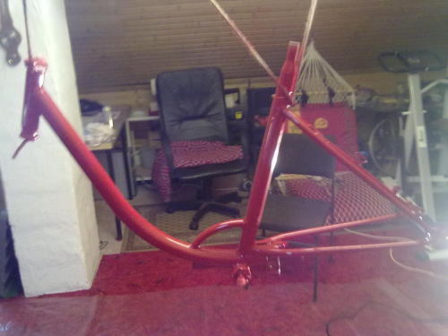

Ja das ist weinrot,oder dass hier siehe Bild
http://www.hilfsmotor.eu/galleryimages/eflNsv7o.jpg
Ral 3000 Feuerrot
Gruß Roland

Hallo Roland, dein Rahmen sieht Super aus.
ich habe mich durchgelesen bei der Farbe. Es darf kein Farblos Lack danach rüber, könnte milchig oder wellig werden.
Ich habe von VECTRA hochglänzenden Kunstharzlack RAL 3000 Feuerrot gefunden.
