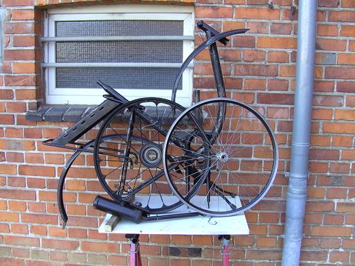

Re: Luftpumpe im Sattelrohr - Thumbnail von - 15.03.14 21:46 Uhr Klicks:39
Roland,
Ich habe den Vorteil, siehe Bild :
http://www.hilfsmotor.eu/galleryimages/rQzEAzzl.jpg
mein vorläufiger Kunstobjekt Classic Roheisenhaufen läst mir den Spielraum zu, den Rahmen am Sattelrohr mit der Lötlampe zu erwärmen und dann mit der Rohrzange das Rohr rauszudrehen.
Morgen bin Schlauer, was meinst Du?
Was haben andere Freunde für Ratschläge?
Gruß Peter
Re: Luftpumpe im Sattelrohr - Thumbnail von Rolando Rolando - 15.03.14 21:51 Uhr Klicks:39
Gute Idee mit der Lötlampe,die Luftpumpe wird zwar dann hinne sein,aber du willst ja vernünftig sitzen.:up:
Warum fehlt bei dem Vorderrad die Achse?
Gruß Roland

Re: Luftpumpe im Sattelrohr - Thumbnail von - 15.03.14 21:58 Uhr Klicks:41
Achse ist mit den 20 kugeln und 2 Konuse zur Reinigung auf der Werkbank.
lg. Peter
