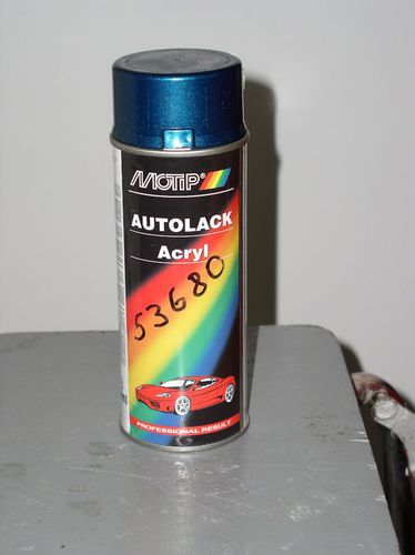

Guten Morgen,
Ich benutze keinen Farbstift, erstens bekommt man ihn, in passender Farbe, nur sehr schlecht, zweitens sind sie sehr teuer.
Die auf dem Bild zu sehende Sprühdose ist von Motip mit der Nr. 53680 und kommt dem Tannengrün der Classic sehr sehr nahe. Der Unterschied ist auf den ersten Blick nicht zu erkennen.
Auf dem Bild erscheint der Deckel bläulich, ist im Original aber Tannengrün, also nicht täuschen lassen
Kleine Kratzer mit feinem Schleifpapier aufrauen, Umfeld abdecken, sprühen und trocknen lassen, dann nochmal mit Klarlack behandeln, fertig. Man sieht so gut wie nichts mehr.
Mit Stick behandelte Stellen sind fast immer zu erkennen.
Die Sprühfarbe ist in jedem Autozubehörladen zu bekommen, wenn nicht da wird sie bestellt.

Hallo Molly,
schau mal oben meinen Eintrag, mit der Farbe bin ich sehr gut gefahren. Der kleinen Unterschied zur Originalfarbe lässt sich so gut wie nicht erkennen.
Re: Saxo Classic Tannengrün Lackstift - Thumbnail von hotte hotte - 07.06.16 12:00 Uhr Klicks:24
moin MOLLY,
DEIN TANNENGRÜN IST DOCH AUCH KEINE METALLICFARBE, die von Werner ist jut.
vG hotte
