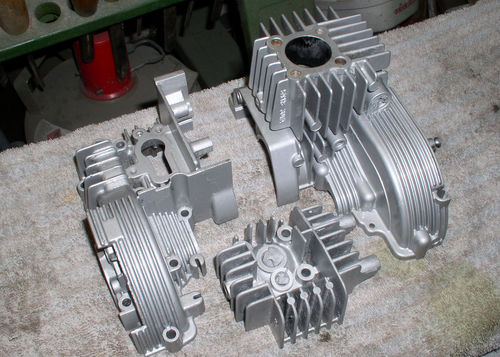

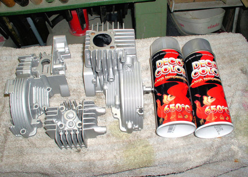

Re: Der Lack ist ab - Thumbnail von Tubal (verstorben) Tubal (verstorben) - 10.10.15 12:02 Uhr Klicks:32
Gerade habe ich das Gehäuse eines 599er lackiert.
Dazu benutze ich einen Spray in einem Aluminium-Ton, sieht dann nicht so ganz grell Silber aus und wirkt natürlicher.
http://www.hilfsmotor.eu/galleryimages/H8R08ruz.jpg
http://www.hilfsmotor.eu/galleryimages/LMDsFtxJ.jpg
Nach dem Trocknen bekommt der Lack dann noch eine Klarlackschicht.
Beide Lacke sind bis 650 Grad stabil, das reicht voll aus.
Am Anfang Vorsicht mit Benzin, der Klarlack wird angelöst. Nachdem aber der Motor richtig heiß geworden ist, ist der Lack eingebrannt und danach auch benzinfest.
Gruß Werner
