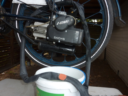

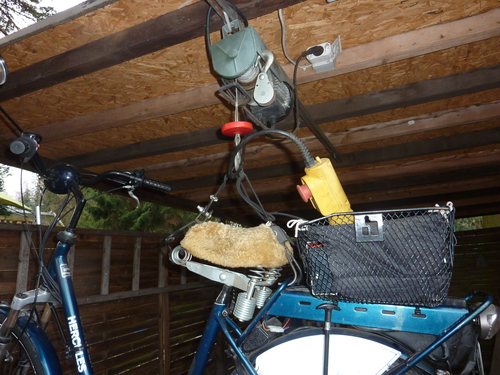

Weil ich ein persönliches Handicap habe und sowieso ein fauler Knochen bin: Einfach mal Schlauchflicken ohne Hinterradausbau gemacht. Das erfordert natürlich einen hochmodernen Arbeitsplatz ,
http://www.hilfsmotor.eu/galleryimages/TlbxSb7m.jpg
übernormale handwerkliche Fähigkeit und enorme Kenntnis in Vulkanisiertechnik,
http://www.hilfsmotor.eu/galleryimages/HPK8aO5r.jpg
im Anschlagen von Lasten und im Bedienen von Hebezeug . Da alle diese Voraussetzungen bei mir stark gebündelt vorhanden sind konnte ich dann natürlich die komplizierte Reparatur bravourös beenden .:group3g:

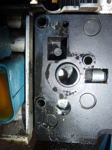

Und weil es mich geärgert hat dass der Auspuff verölt war dann hier noch etwas zur Anschauung .
http://www.hilfsmotor.eu/galleryimages/PGrRHGZM.jpg
Kann man doch genau sehen dass die Dichtung Vergaser/Membranplatte (originaler O-Ring) nicht der Übeltäter der Sauerei ist. Der Siff kommt aus den Schraublöchern der Vergaserbefestigung. Warum....? Habe ich doch die Schrauben bei letztem Vergaserwechsel ohne Gewindedichtmittel eingesetzt . Kleiner Schussel ich....:blush: Nu aber schnell nachgeholt und die Schrauben mit Dichtmittel eingesetzt .Kampf dem Siff.... Hurra !

Re: Schlauchwechsel,Alternativ - Thumbnail von Mitschy Mitschy - 03.01.16 19:28 Uhr Klicks:33
Sei froh das es bei dir nicht so kalt ist,hier bei uns wäre das Wasser im Eimer gefroren -3:cold: und der Kleber wäre nicht getrocknet.
Es gibt für unterwegs auch noch die offenen Schläuche,da brauchste das Hinterrad auch nicht ausbauen.

Re: Schlauchwechsel,Alternativ - Thumbnail von didiwagener didiwagener - 04.01.16 18:04 Uhr Klicks:28
Frage aus Wissbegierde : Haben die Leutchen von Sachs beim Zusammenbau da eigentlich Dichtmittel verwendet? Wer weiß was ? :smile:
Gelöscht - Thumbnail von Ruth1 Ruth1 - 04.01.16 20:33 Uhr Klicks:27
Re: Schlauchwechsel,Alternativ - Thumbnail von - 04.01.16 21:49 Uhr Klicks:27
Hallo Didi. Die beiden Vergaserschrauben wo die Gewinde durchgehend in das Motor Heckteil sind wurden auf unterschiedlicher Art versucht abzudichten.
Einmal so...
http://www.hilfsmotor.eu/galleryimages/M829Qhem.jpg
mit Dichtungen und dann mit einer oft weißen Dichtmasse auf dem Gewinde. Ich mache einen Tropfen Hylomar mit dran. Gr. Molly
Re: Schlauchwechsel,Alternativ - Thumbnail von didiwagener didiwagener - 04.01.16 22:19 Uhr Klicks:29
Wußte ich doch dass da einer weiß......:up:
Dichtungsring macht aber eigentlich nur Sinn wenn davor und dahinter.Dichtmasse wird wohl besser sein.Oder aber : Dickere Schrauben :grin:
