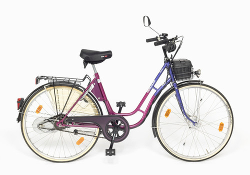

Hallo alle zusammen.
Meine Frau hat eine Electra die aller erste. Sie hat Heute die vorfahrt genommen gekriegt und musste extrem stark bremsen, so stark, das es die Gabel der Elektra verbogen hat! (Kein wunder bei den Mikadostäbchen die die Elektra hat).
Kann man einfach jede Vorderradgabel in die Elektra bauen? Welche Maße müsste die neue Gabel haben? 1 zoll oder 1 1/8 zoll.
Meine Frau möchte die Elektra weiter fahren und ich möchte Ihr eine bessere VorderradGabel einbauen eventuell mit federung
vielen dank im vorraus
Re: Vorderrad Gabel für die Electra - Thumbnail von Herbert Herbert Administrator - 06.10.20 21:42 Uhr Klicks:21
Meinst du dieses Rad?
Da ist die Gabel vermutlich an der Stelle gebrochen, wo der Halter für die Bremse sitzt.
Re: Vorderrad Gabel für die Electra - Thumbnail von Sonnenblume74 Sonnenblume74 - 07.10.20 07:25 Uhr Klicks:21
Hallo,Du müsstest eine 1 Zoll Gabel verbauen können.Gegebenenfalls den Gabelschaft kürzen.Für die Trommelbremse gibt es Schellen als Gegenhalter.
Der Bremsarm hat enorme Kraft,die die dünnen Rohre oft verzieht.
Beachte auch,dass die Gabel genug Gewindeaugen am Ausfallende hat für Deine Schutzblechstreben.Für weitere Fragen helfe ich Dir gerne.Habe zwar keine Electra aber arbeite viel mit Fahrrädern.Liebe Grüsse Thomas
Re: Vorderrad Gabel für die Electra - Thumbnail von HeXLpD HeXLpD - 07.10.20 21:06 Uhr Klicks:24
Ja genau, da an der stelle wo die Trommelbremse fest ist hat sich die Gabel Verbogen
