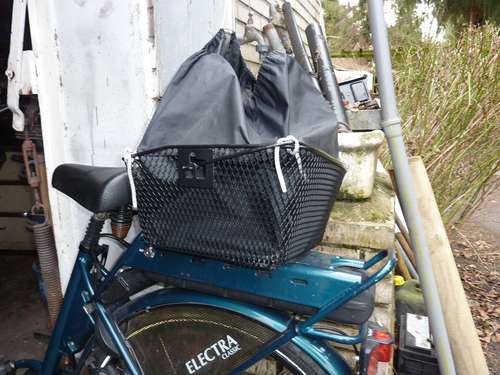

Habe einen Hercules Saxonette aus 1994 und sah im Internet einen fast gleichen Electra aus 1993 stehn.
Gekauft für wenig, aber zu hause wollte er doch nicht funktionieren.
Draht von Batterie gleich an den Motor fest gemacht und losgefahren :freu:
Steuerung hin, kann man da noch was leicht reparieren oder einen einfachen Ersatz machen.

Ein Bild der Electra wäre auch sehr hilfreich weil - von der Electra giebt es verschiedene Bauformen mit verschiedenen Steuerungsarten.

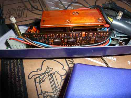

Weil hier keiner weiß welches Modell Du hast hier mal aufs Geradewohl ein Ersatzteil
http://www.ebay.de/itm/Hercules-Electra-Steuerungselektronik-Fahrtregler-Antriebskette-Antriebriemen-/190724960893?pt=Sport_Radsport_Fahrr%C3%A4der&hash=item2c6817f27d

Laß Dich mal nicht vom äußeren Bild täuschen.Auf´s Innere kommt´s an.Die Elektronik kann da verschieden sein.Weil - wie schon geschrieben :Verschiedene Bauarten !!!
Solche
http://www.hilfsmotor.eu/galleryimages/aJ7vqf7l.jpg
Die Steuerung dazu
http://www.hilfsmotor.eu/galleryimages/UDURSLeW.jpg
oder solche
http://www.hilfsmotor.eu/galleryimages/uTV6CDsJ.jpg
Die Elektronik zu dieser Art ist ungefähr die gleiche aber - andere Anschlußbelegung.
Und wie auch schon erwähnt : Ein Bild wäre da sehr hilfreich.

Vielen dank, für die Foto's.
Es ist der Rot/Blaue, habe dieselbe Farbe.
Das elektronische Innenleben sieht sich genauso an.
