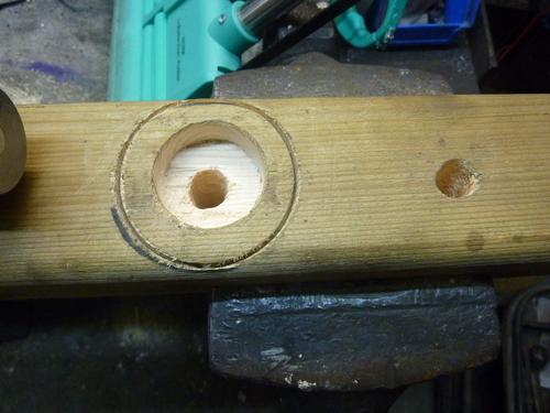

Wie ihr den Kolben wechselt bzw. den Kolbenbolzen ausdrückt....? Ich nix weiß und ich immer nix so glücklich bei diesem Arbeitsgang .Grübel , grübel und :idee: .
In einem Balkenreststück Bohrungen für Welle , Lager und Kolbenbolzen eingebracht

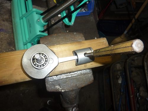

Lager und Welle verschwinden in entsprechender Bohrung und der Kolbenbolzen könnte nun ausgedrückt oder auch eingebaut werden

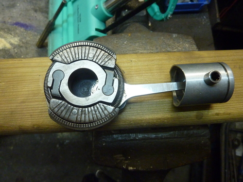

Von anderer Seite her geht das natürlich auch
Die Pleulstange ist immer in richtiger Höhe und das untere Kurbelwellenlager nimmt keinen Schaden bei den nötigen Hammerschlägen bei Ein - oder Ausbau vom Kolbenbolzen . Macht jetzt richtig Laune mit Bolzen und Kolben und so ....:smile:

Hallo Dietmar,
die Vorrichtung ist nicht schlecht, doch den Kolben würde ich auf eine weiche Unterlage legen und ihn vor der Bearbeitung erwärmen.
Noch besser ist es, wenn der Kolben frei schwebt. Das kannst du durch Unterlage bei der Pleuelstange leicht relisieren.
Re: Kolbenbolzen - Thumbnail von nobile nobile - 08.12.18 22:10 Uhr Klicks:30
Es reicht einen Haarfön zu nehmen und schon flutscht der Bolzen(nach entfernen der Sicherungen)bei leichtem druck heraus.
