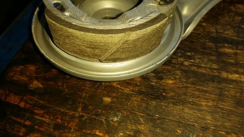

Ich habe meine Beläge geschlitzt. Ich Arbeite seid 29 Jahren bei BMW und hab es gerade in der Mittagspause gemacht.
Wenn ich mich hier nicht mehr Melde hat die Arbeit keine Früchte getragen. Fahre damit später wieder nach Hause
registrierenSo, gut angekommen.
Bremswirkung ist viel besser, das ist keine Einbildung.
Mal sehen wie es sich die nächste Zeit verhält.Hoffe es bleibt so, dann bin ich damit zufrieden. Wenn ich das Hinterrad mal abschrauben muß werde ich es da genauso machen.
Wie gesagt, erst mal paar Tage testen

So sieht es aus

registrierenMan Reduziert aber die Fläche der Bremse!!!!!!
registrierenDie Hinterradbremse sieht aber anders aus.
Gr.Juby
registrierenEa ist ja auch von der vorderen Bremse. Hinten ist es aber genauso gemacht. Es ist natürlich jedem überlassen und nur meine persönliche Erfahrung

Und was ist der Nachteil daran? Ich möchte eine gute Bremswirkung haben,auch wenn der Verschleiß dadurch größer ist ( wenn man es überhaupt merkt ). Es ist nicht bis zum Ende des Belag gesägt so das es keine Ablösung geben sollte.
Ich fahre vorausschauend und dementsprechend muß ich nicht oft stark Bremsen. Ich persönlich sehe kein Nachteil darin.
Jeder muss selber wissen was er macht und ob er es verantworten kann.
Es ist für mich ein beruhigendes Gefühl bei Gefahr vernünftig Bremsen zu können.

registrierenInteressant, schaffst du es auf einer trockenen Straße das Hinterrad zu blockieren? Ich hatte es nicht annähernd geschafft, deshalb hatte ich es so gemacht.Der neue Bremszug führte ebenfalls zu einer Verbesserung. Die neue Aussenhülle ist dicker als am altem Zug und hat auch nicht so eine Federwirkung.
Eventuell hatte der Vorbesitzer ja falsche Züge verbaut...
