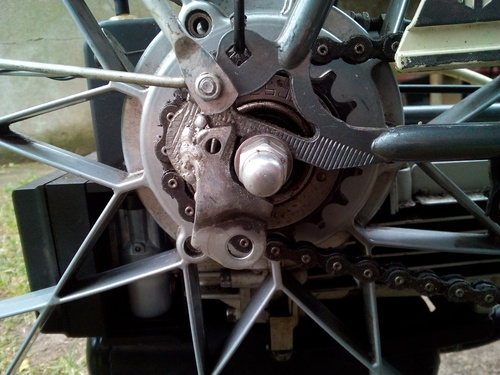

ich möchte bei meiner Hercules Saxonette Herrenrahmen
Bj. 1987 eine Kettenschaltung nachrüsten.
Der Vorbesitzer muss hier bereits einmal eine
Schaltung verbaut haben, denn ein Schaltauge
wurde bereits angeschweißt.

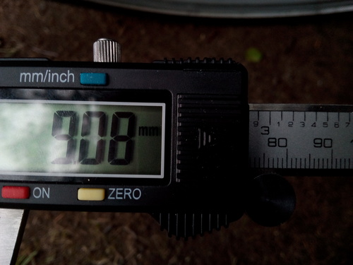

Hat jemand eine Idee wie ich ein Schaltwerk an das
9mm Loch montiere?
Ich habe gelesen, daß aktuelle Shimano bzw. kompatible
Modelle ein 10x1mm Gewinde benötigen zur Schaltaugemontage.
Kann ich das Schaltwerk nicht einfach mittels einer
kurzen Schraube und einer Fächerscheibe+Mutter fixieren?

Entweder bohrste das Loch auf auf 10mm,oder das alte angeschweißte Schaltauge entfernen,vorsichtig mit der kleinen Flex die Schweißnaht abtragen.:up:
