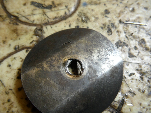

Hier wie ich eine ausgenudelte Federscheibe wieder in Funktion gebracht habe :-)
Werkzeug:
- Lötkolben
- Holzstöckchen
- ein bischen Draht
So fings an:

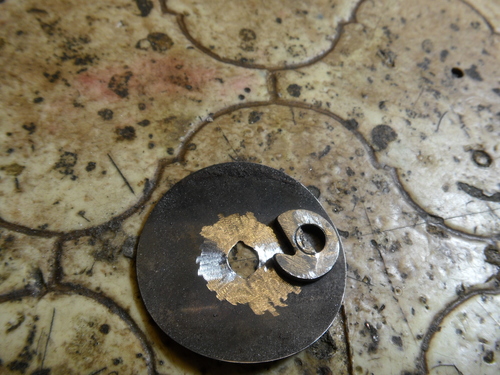

Federscheibe vorbereiten zum Löten:
Keil und Federscheibe etwas anschmirgeln (hier mit Dremel)

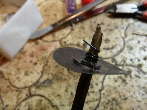

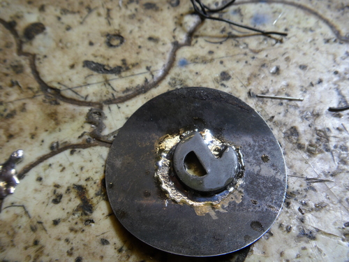

"Haltewerkzeug" aus stückchen Holz und etwas Draht zum fixieren gebastelt. Dann kräftig gelötet: dabei auf den Keil draufhalten und Lötzinn in den Spalt zwischen Keil und Federscheibe reinsaugen lassen (Kapilarwirkung)

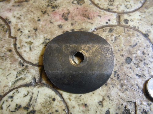

Hier nun das Ergebniss :up:
(Lötzinn schön hohlkehlig verlaufen)
Hält bombenfest !
Re: Federscheibe Anlasser Reparatur - Thumbnail von rostlaube rostlaube - 03.08.19 09:49 Uhr Klicks:30
das sieht so gelb nach Hartlot aus.
Hast du das echt nur mit Lötfett und Zinn gemacht?
Oder elektronik Lot mit Fluss Mittel in der Sele?
Wie stark ist dein Lötkolben?
Re: Federscheibe Anlasser Reparatur - Thumbnail von Lothi Lothi - 03.08.19 09:58 Uhr Klicks:31
Geht mit normalen Elektronik-Lötkolben oder Lötpistole und Elektroniklötzinn mit Flussmittel in der Seele.
Das Blech und die Federscheibe sind ja nicht sehr viel Masse, da reicht schon so ein billiger 30W Lötkolben

Re: Federscheibe Anlasser Reparatur - Thumbnail von Gerrit Gerrit - 18.08.19 21:34 Uhr Klicks:27
Guten Abend,
eine Super Idee und es klappt tatsächlich mit einem normalen Lötkolben für Elektronikarbeiten. Ich habe allerdings keine Hakenscheibe genommen, sondern ein Stück von einer Quetschöse und habe es einfach auf die Federscheibe draufgelötet, etwas gefeilt, damit der Splint noch gut "drüber" geht. Klappt wunderbar.
Viele Grüße, Gerrit
