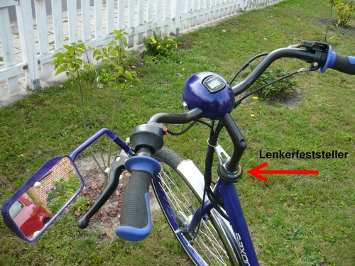

Der Vorbesitzer hat den Front Gepäckträger so gebaut dass der Rahmen quasi der Anschlag für den Lenker ist (ca 60°)
Ich habe jetzt einen Zweibeinständer verbaut und natürlich steht die Saxonette jetzt sehr wackelig und neigt zum Kippen.
Die Standard Lenkungsdämpfer die am Schutzblechhalter und am Rahmenrohr befestigt werden taugen leider nicht viel bzw. sind zu instabil.
Ich habe dieses Teil gefunden https://www.internet-bikes.com/de/269810-shimano-headset-hp-nx10-1-zoll-schwarz/?gclid=CjwKCAjw44jrBRAHEiwAZ9igKCskECZkcz3qWKXXU5FXPhYjebzRxBdmBixkChxYQZetzB_Z9HjPsxoCyU8QAvD_BwE
würde das Ding passen? Hat jemand Erfahrungen mit einem ähnlichen Umbau?
