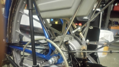

Hej, zwangsschraube gerade an meiner SpartaNette weil Schlauchplatzer hinten und dies 300m vor ihrer Werkstatt. Glück muss man haben!!!
Habe eine, so fühlt es sich fast an, silikonartige, schwarze Benzinleitung. Hochflexibel und durch ziehen gar nicht vom vergasernippel zu bekommen.
Muss abgehebelt werden was wiederum sehr leicht geht.
Habe vorher mit ner Wäscheklammer den Schlauch kurz zugekniffen um dann das Ende auf den Blindnippel am Tank zu parken.
Für die bei denen es tropft kann das vielleicht den erträumten Benzinhahn ersetzten:
Vorn in der Öffnung geklemmt, Parklage mit freiem Durchlauf.
Hinten an der Feder geklemmt, dicht! und immer mit am Schläuchle als Benzinklemme!
Mehr über die nicht vermeidbare Schrauberrei und dem damit auch gleich verbundenen -SICHERHEITSUMBAU- des Vorderrades wenn alles klar ist.

Klicks:21 So tropft das Benzin aus dem Deckel.
