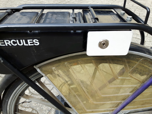

Beim Kauf meiner Saxonette mit E-Start, fehlte leider der Deckel vom Akku und der Zündschlüssel war auch nicht mehr da, sodass ich mich entschlossen habe einen Deckel nachzubauen.
Als Schloss dient ein Briefkasten Schloss. Durch herausname eines Zylinders im Zündschloss, kann ich den Schlüssel jetzt auch im Zündschloss verwenden.
Die Lackierung steht noch aus.
Gruß Stefan
