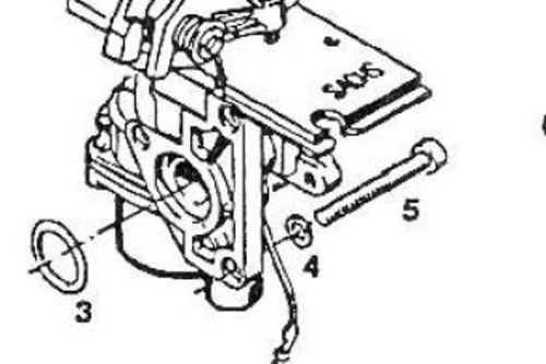

Hallo , bei mir lösen sich immer die Vergaserschrauben samt die eine Schraube von der Membranplatte , was soll ich nehmen , Hylomar oder Schraubensicherung ( Mittel ) ?? Motor beim Beschleunigen hat dann Probleme !!
MfG Manfred

Klicks:30 Ich nehme für alle drei Schrauben Federscheiben und für die Vergaserschrauben einen Hauch Hylomar an die Spitzen.

Klicks:28 Nehme besser erst mal Feder Ringe.

überlegen is nich... Laut Sachs sind Federringe vorgesehen.
Nach zu forschen wer die vergessen hat wird wenig Sinn haben.

Klicks:27 Die Vergaserschrauben (Nr 5)immer mit Loctite einsetzen da an dieser Stelle FALSCHLUFT in den Motorraum gelangen kann

Klicks:23 Dieter und Paul , danke für die Tipps , es waren keine Federringe vorhanden !!

nehmt NORDLOCK unterlegscheiben wenn ihr nun drankommt.
Einmal Nordlock und nichts löst sich mehr.
