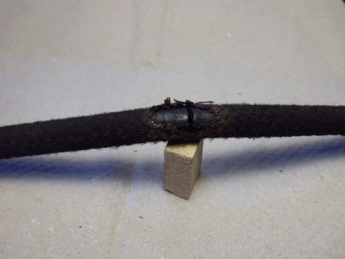

registrierenSo, Arbeiten sind erledigt, Problem ist behoben.
Es war wieder mal der Unterdruckschlauch von der Membranplatte zum Dekoventil.
Das konnte man so nicht sehen, hat auch nicht an der Felge gerieben. Vielleicht am Motorblock?
Jedenfall fiel auf, dass das Gewebe da weg war. Der Schlauch selbst sah aus, als habe er feine Risse. Als ich den Schlauch dann einmal gebogen hatte, um zu sehen, ob die Risse tief sind, da brach der Schlauch auch gleich. War an der Stelle total hart.
Neuen Schlauch eingebaut. Dann Probelauf: Alles wieder in Ordnung.

Klicks:20 @ Rüdiger, du mußt darauf achten, daß der Schlauch nicht zu Nahe am Motor ist, durch die Hitze kann er aushärten!
registrierenHallo Dietmar,
ja, man kann auch Blockflötenton dazu sagen. Das trifft´s noch besser. Und der ist jetzt weg. Absolut und total. Völlig weg.
Hallo Bernd,
da werde ich zukünftig darauf achten. Es war jetzt schon das zweite mal, dass der Unterdruckschlauch ein Problem verursacht hat.
Gruß Rüdiger
