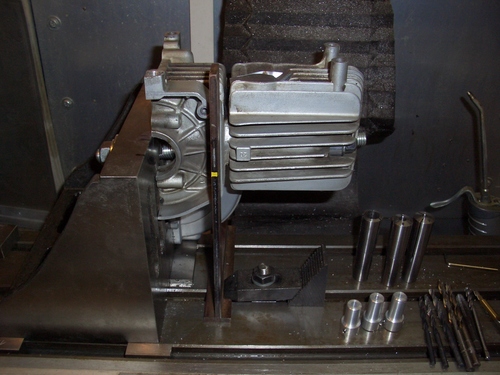

Hallo Zusammen, hatte vor einiger Zeit ein 399- Gehäuse auf der Werkbank. Bei diesem war die Befestigung für den Auspuff beschädigt: 2 Abgerissene Schrauben, 2 ausgeleierte oder ausgerissenes Gewinde
Spezielle Hilfsmittel (selbst gebaut):
- M12-Gewindebolzen, speziell bearbeitet zum Spannen des Gehäuses an den Aufspannwinkel

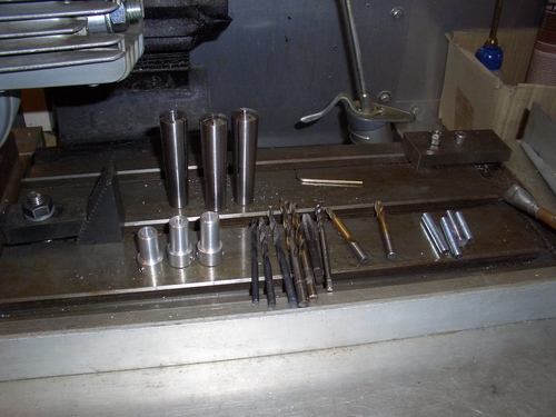

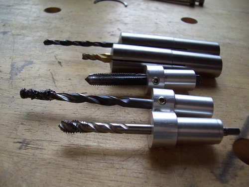

- Eigenbauspannbuchsen für Bohrer und Gewindebohrer 4.5, 4.9 und 6.5mm (werden gebraucht da sonst die Bauhöhe der Fräse zum Arbeiten nicht ausreicht)

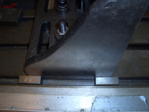

- Anschlagklötze für Maschinentischnut (Klötze passen spielfrei in die Nut)
Weiteres Werkzeug zum Zerspannen :

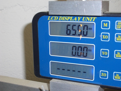

- Bohr- und Fräsmaschine Opti BF20L Vario incl. Digitalmessleisten der X- und Y-Achse

Vorbereitung:
- Ermittlung der Koordinaten der Gewindebohrungen der Auspuffbefestigung an einem neuen Gehäuse (altes, unbenutztes Gehäuse, Gussdatum 1993)

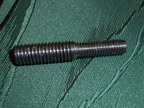

- Drehen Reduzierbolzen M7/M6 aus M8 Schraube 8.8
- Schrauben M6 8.8 Kopf abgeschnitten (für die übrigen 3 Gewindebohrungen)
- Drehen der Eigenbauspannbuchsen 4.5, 4.9, 6.5mm, Spannbuchsen haben immer einen geraden, glatten Spanndurchmesser, z.B. 3, 4, 5, 6, 8, 10, 12mm u.s.w., alles dazwischen muss extra gemacht werden, wenn eine Drehbank zur Verfügung ist, also kein Problem.
- Winkel mit Hilfe der Anschlagklötze auf Tisch spannen

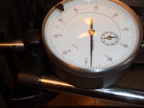

- Kontrolle mit Messuhr auf Genauigkeit! Ergebnis: 2/100mm auf 100mm Verfahrweg der Y-Achse! (Genauer geht es nicht!)

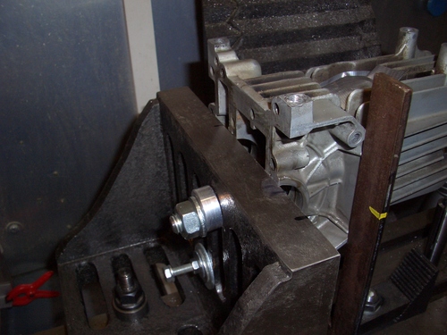

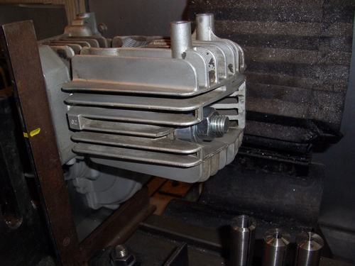

- Spannen des Gehäuses mit Hilfe eines Anschlagwinkels (Polradseite rechtwinkelig zur Tischfläche) und M12-Gewindebolzen, eine M6-Schraube als Verdrehsicherung im unteren Bereich des Winkels in Gehäuse geschraubt.

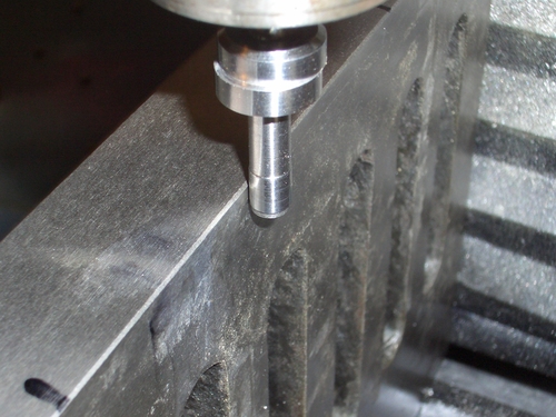

- Mit Kantentaster Winkel oder Werkstück anfahren. Wenn Kantentaster Kante anzeigt, ist die Mitte des Tasters genau 3mm von der Kante entfernt. Dadurch kann die Position der 1. Bohrung ermittelt werden.

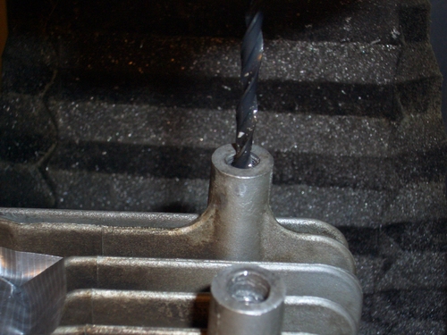

- 4mm Fräser in Direktspannzange 6mm spannen (HSS-Fräser haben immer einen 6mm Schaft, Hartmetallfräser dagegen einen Schaftdurchmesser wie der Fräserdurchmesser), damit wird die abgebrochene Schraube genau mittig 3…4mm tief bearbeitet.
- Dann 4mm Bohrer in Direktspannzange 4mm, damit wird der Schraubenrest ganz durchbohrt.
- 4.5mm Bohrer mit Eigenbauspannbuchse (4.5), Schraube durchbohrt.
- 4.9mm Bohrer ….. (Damit sollte, wenn alles klappt, die Schraube restlos entfernt und das Gewinde in Ordnung sein)

- Recht schwierig ist auch die Herstellung des Reduzierbolzens M7/M6, und zwar nicht das Abdrehen der M8-Schraube, sondern das Gewindeschneiden, das in das 8.8-Material sehr zäh und mühsam zu schneiden ist, hier ist im Gegensatz zu meinen Bolzen M8/M6 das ganze Gewinde zu schneiden. Vorteil eines Reduzierbolzens ist, das in das Gehäuse anstatt M6-, ein M7-Gewinde geschnitten ist, aber die weitere Verschraubung M6 bleibt. Es gibt auch Reduzierbolzen zu kaufen, aber nur in größerer Stückzahl und der Bolzen muss gekürzt werden, da meist zu lang. Ich überlege auch eine andere Möglichkeit: bei einer M7-Schraube (Gewinde bis Kopf) den Kopf abschneiden, die Schnittfläche glätten, das wars! Dazu gehören auch noch M7-Mutter und eine entsprechende U-Scheibe. Bei M7 ist aber die Auswahl an Längen und dem Material stark begrenzt. Es gibt meines Wissens nur SKT-Schrauben bis 45mm Länge und dem Material Messing, Edelstahl und dem Werkstoff 8.8. Auch die Mutter sollte übrigens die Festigkeit 8 haben. (Entspricht dem der Schrauben mit 8.8) Da die Schlüsselweite der M7 nur unwesentlich größer als bei M6 ist, 11mm anstatt 10mm, ist eine einwandfreie Montage des Auspuff möglich.

Anschlagklötze an Aufspannwinkel
Gehaeuse an Aufspannwinkel befestigt
M12-Gewindebolzen durch die Zündkerzenbohrung

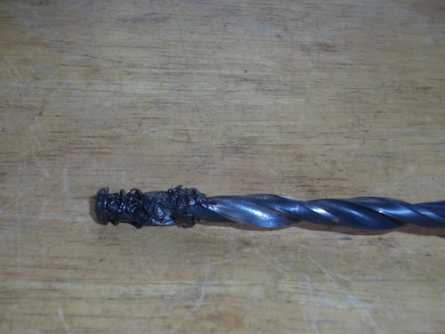

so sieht ein Bohrer mit vollständig entferntem Gewinde aus
Kantentaster steht genau 3mm von der Kante
Bohrer 4mm in Bohrung Nr.3
Koordinaten Bohrung Nr.3

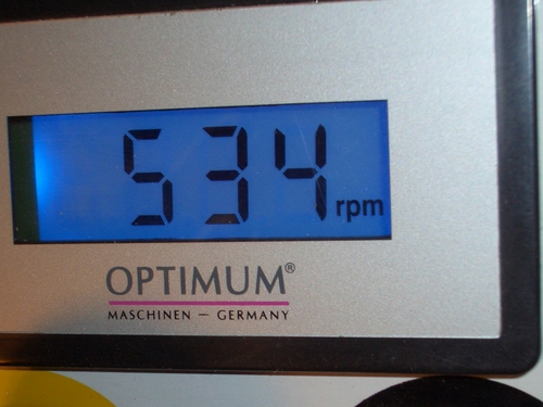

Drehzahl für Al zulangsam, für St OK
Anzeige Messuhr 2/100mm auf 100mm Verfahrweg der Y-Achse
Eigenbauspannbuchsen und Direktspannzangen 4 und 6mm
Das Ganze nochmal, mit den Gewindebolzen und der 12mm Direktspannzange
Ein selbstgedrehter Reduzierbolzen M8/M6 als Beispiel, da ich vom M7/M6 kein Bild habe
